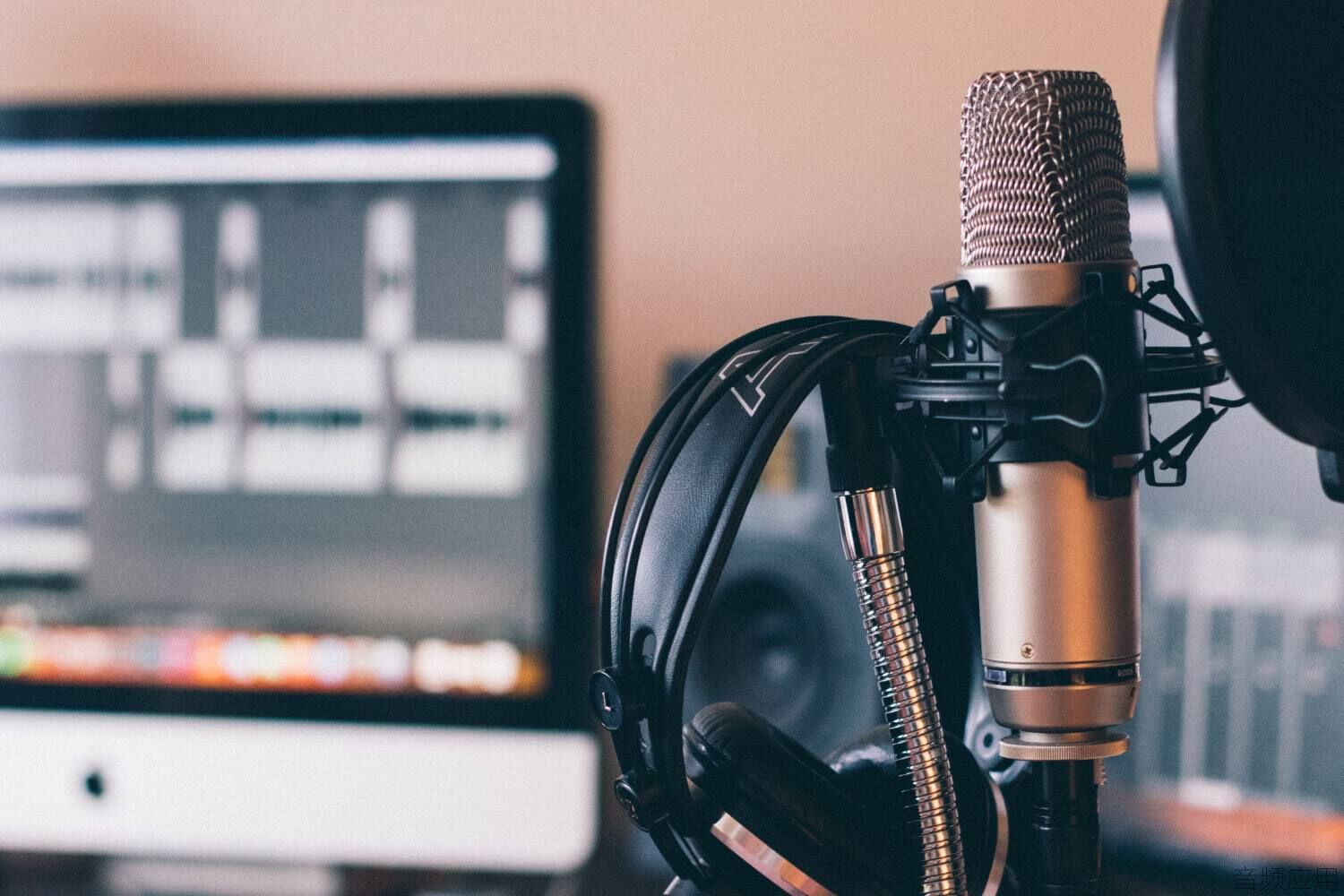

如何能让您的家庭声乐室有效工作
我们都看过录音棚的镜头,甚至在录音棚里都看过,那里有一个专门的展位,专门用来录制人声。如果有空间(和金钱)在家里建造一个体面大小的声乐室,那就太好了,但我们大多数人都没有能力做到这一点。
因此,需要一点创造力来创造一个适合录制人声环境。为此,我们将创建“家庭声乐室”,这将使我们所有人的准备好。
单独的房间
经典工作室声乐室最明显的方面是它与混音台、外置设备和计算机不同。当然,两者之间有一个多层窗口,通信是通过麦克风和耳机完成的。但是,除非你准备好在两间卧室之间的墙上敲一个洞,然后放入一扇双层玻璃窗,否则这并不是一个真正的“在家”选择。
但是,无需对房屋进行永久性装修,可以实现与录音设备和麦克风的分离。使用舞台音箱分开,另一个房间设置麦克风和耳机进行录音,如果空间允许,所有链接线随便放置。
充分利用浴室表面所创造的充满活力的环境可以对您的人声产生一些您以前可能没有考虑过的巨大影响。
在一个空间内工作
如果您被限制在一个房间内并且必须将电缆线路保持在最低限度,那么直接从音频接口进行操作以进行监控和录制仍然非常容易。关键是要确保您的计算机(房间中最大的噪音源)将位于麦克风的盲点,就拾音模式而言。
通常,这意味着将计算机放在麦克风后面,并且与房间和链接线允许的距离尽可能远。为您的计算机使用远程传输控制器将使您能够从麦克风位置提示、录制手臂并按下播放按钮,而无需来回跳转到计算机。一根长的 USB 电缆可以为大多数可以处理这项工作的设备供电和操作,因此设置很简单。10 多年来,我一直将旧的PreSonus Faderport用于此目的,并且发现它是我工作室中最宝贵的工具之一。
确保麦克风处于此应用的最佳声学环境并不一定意味着翻新您的房间或在人声位置周围建造一个小房间。有许多专门为此目的而设计的麦克风护罩。首先想到的两个是sE Electronics Reflexion Filter和 Aston Halo。
这两个单元都用于容纳麦克风并保护它免受房间周围不必要的反射,确保来自您声音的直接信号是麦克风听到的,而其他的很少。通过在麦克风支架上设置这些反射过滤器之一,您可以通过将其放置在过滤器后面来轻松确保将来自计算机的任何噪音排除在录音之外。
在设置麦克风时,考虑到声音位置正后方的墙壁总是一个好主意。这会将您的一些声音以与直接信号稍有延迟的间隔反射回麦克风,因此最好将您的麦克风设置为与后墙稍微倾斜。不需要太剧烈,只需 15 度或 20 度角即可确保反射信号不会直接回到麦克风的胶囊并导致驻波问题。地板和天花板也是如此。
如果两者都是坚硬的表面,并且您真的想降低声音,那么您应该考虑在麦克风支架下方放置一块地毯。这不仅可以消除房间内麦克风周围上下反弹的任何声音,而且还可以作为另一层隔离层,防止通过麦克风支架产生不必要的振动。
当然,将专业的声乐室建在你家的空闲房间里会很好,但通常是不可能的。但这并不意味着您无法在家中获得专业成绩。稍加准备,一些仔细的麦克风放置和良好的反射滤波器的帮助,您的麦克风每次都会发出最好的声音。
