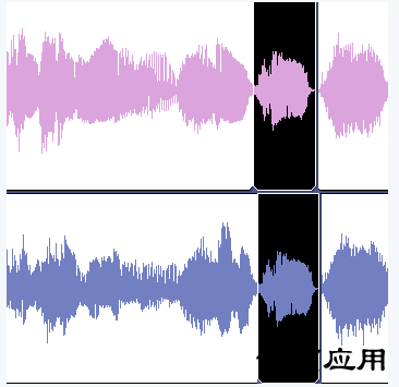

1. 复合人声的修复
你想Double你的人声部分,于是在多个轨道上重复录制了人声,想要从里面选出最好的部分来建立两条人声。但不幸的是,某一短句只有一次录音是完美的 – 可能另一个有瑕疵,或者歌手录音时爆音了,或者没有很好地重复出来。这时候也不要着急:把完美的部分拷贝到另一轨去,对音调进行微调,然后设置20到25ms的延迟就可以了。

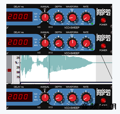

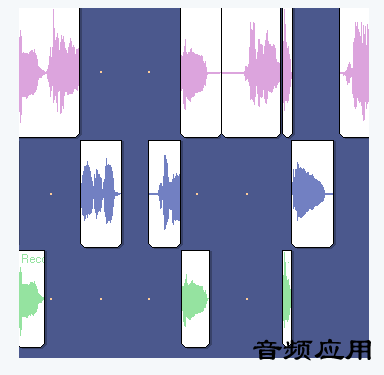

    我很喜欢给人声加入一些同步的回声,但是只给特定的单词或段落加。你可以给辅助发送做自动化控制来实现:把同步的延迟放在辅助轨道里,当你需要延迟的时候,拉起推子。如果你想要在多个轨道使用同样的效果,这样也是最好的办法。或者,剪下你需要增加回声的部分,把它们复制到另一个轨道的同一位置,给这个轨道增加同步延迟。如果你的辅助通道数量有限,你可以选择这样做。
选择性使用回声
