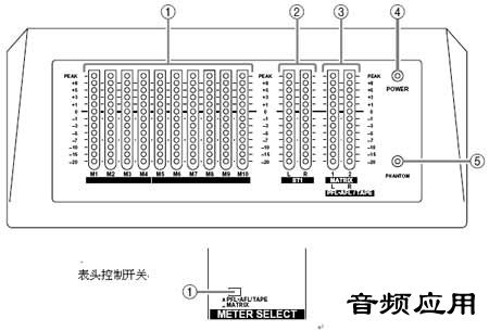

三、表头和表头控制(主控E和J部分)
    表头使调音师不仅可以听到声音,还能“看到”声音!GA32/12使用PPM表,显示声音的峰值信号电平。更高级的调音台有VU表,可以显示信号电平均方根数值,更符合声音响度的实际情况。还有一些调音台的表头能显示每一路的输入电平!
    .注意表头3),我们可以用PFL,结合表头查看输入通道的电平设置。我们只要按下需要调整通道的PFL,就可以查看输入通道推子前的信号电平。
    表头控制开关
表头控制开关
    当这个开关抬起时右图3)将显示PFL/AFL或者TAPE磁带的信号电平。
    被按下时显示矩阵输出的电平。
