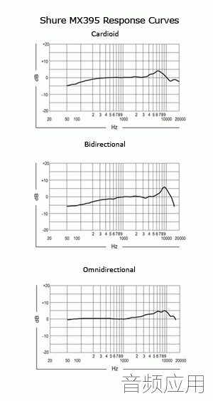

产品规格:
类型: 电容 ( 驻极体 偏压 )
频率响应 :50-17000 赫兹
指向性 :MX395 /输出:OmnidirectionalMX395 /空调:CardioidMX395/BI: 双向
输出阻抗 :环境影响评估)额定为150Ω(170Ω实际
输出配置:主动平衡
灵敏度 (1 kHz时,开路电压 ): 心 :-35 伏分贝 / 功率放大器 (18毫伏) 全方位 :-28 伏分贝 / 功率放大器 (42毫伏) 双向 :-37 伏分贝 / 功率放大器 (14毫伏)1帕斯卡= 94 dB 声压级
最大声压级 (1 kHz于1% 总谐波失真 ,1kΩ的负载): 心形 :121 dBOmnidirectional:114 dBBidirectional: 一二三分贝
等效输出噪声 (A加权 ): 心形 : 二八分贝 SPLOmnidirectional: 二一分贝 SPLBidirectional: 二十九分贝
信号噪声比 (在94 分贝 声压级引用在1 kHz): 心形 :66 dBOmnidirectional:73 dBBidirectional:65 分贝
动态范围 (1kΩ负载在1 千赫 ): 心形 :93 dBOmnidirectional:93 dBBidirectional:94 分贝
共模抑制(10 赫兹 -100 千赫 ):45 分贝最低
前置放大器输出限幅电 平 (1% 总谐波失真 ):-8 伏特分贝 (0.4 V)的
极性:3 - 针 XLR:振膜上的正声压产生正电压相对于针脚2上3 针 XLR 输出 XLR插头0.5针:振膜上的正声压产生正电压相对于针脚4 针 XLR输出2 连接器 。
重量:净重:0.136公斤(0.30磅)。包装:0.374公斤(0.825英镑。)
逻辑连接:LED输入 :启动低位(≤1.0V时),TTL电平兼容。 绝对最大电压 :- 0.7V至50V。
环境条件:工作温度:-18-57℃(0-135 ° F)存放温度:-29-74℃(-20-165 ° F)相对湿度:0-95%
电源要求:MX395:11-52 Vdc,幻象,2.0 mAMX395 发光二极管:48-52 Vdc,幻象,8.0毫安
