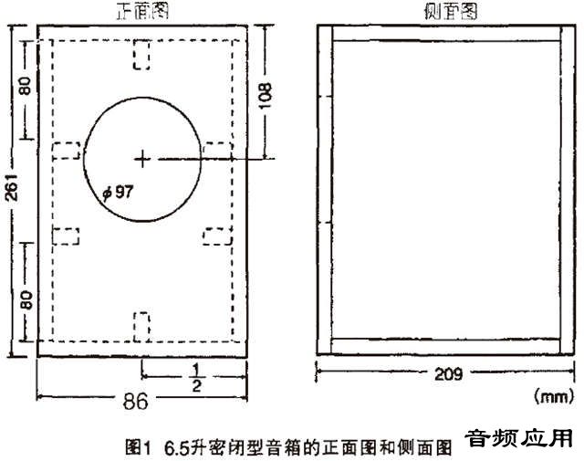

在求得了密闭型音箱的内部容积之后,接下来的工作就是具体地考虑音箱的外形。决定采用标准音箱的长方体的外形。前面已计算出扬声器W4-927SC的Qtc为0.7时的音箱内部容积为5.9升。在实际制作时在5.9升的基础上还要加上扬声器在音箱内部占去的部分和加强筋的体积,于是决定将内部容积扩大到6.5升,制作一个内部容积为6.5升的密闭型音箱。
6.5升密闭型音箱正面和侧面尺寸图
6.5升密闭型音箱的下料尺寸图
对于一个长方形的音箱来说.为了不会在其内部产生特定的声音共振,箱体的长、横、深度的比例非常重要。有关的文献中指出三者的比值以l:1.25:1.6为最佳,所以决定按此比例制作音箱。用1.25x1.6的积去除内部容积6500cc得到3250,求3250的立方根就可以得到音箱最短边的长度。用此方法得知音箱的三个边为14.8cm*18.5cm*23.7cm。
接下来是确定箱体上六块板子的尺寸。此时必须先确定扬声器安装在哪块板子上、板材的厚度是多少以及木板的接缝安排在哪个面上等几个问题。这里从节约制作成本出发.决定使用12mm厚的层压板,两个侧板和顶板、底板呈口字形组合.然后在前面和后面安装面板和背板。另外,在音箱内部使用加强筋.增强板材的强度。使箱体不容易产生共振。
2升密闭型音箱的正面和侧面尺寸图
2升密闭型音箱的下料尺寸图
图1是音箱的正面图和侧面图,图2是板材的下料施工图。另外,为了对Qtc、fc不同的音箱进行音质对比.还制作了一个2升的小型密闭型音箱,详细情况见图3和图4。
