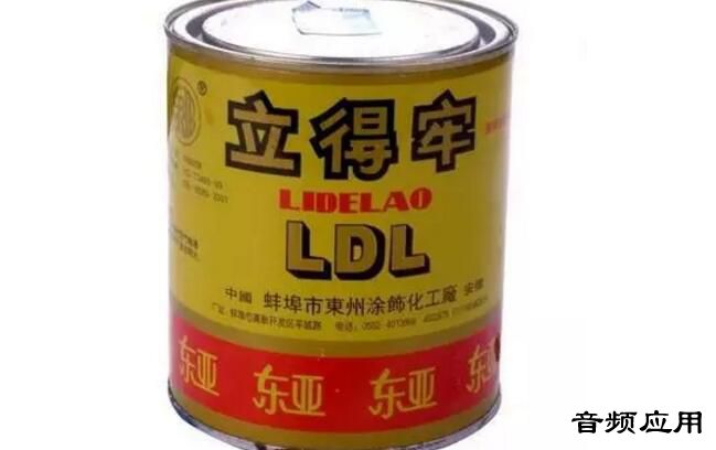

  4、粘合剂
  此剂可选用市售“立得牢”等强粘度胶。

  将粘合剂瓶顶、底中间各钻一直径略大于漆包线的小孔(因液体粘稠,故不会从孔中流出),在两孔各穿一段塑料胶管之后,把漆包线从两胶管中穿过,以保漆包线通过两孔时不被刮伤,然后一人将漆包线一端拉紧,另一人就可拿漆包线的另一端在骨架上绕线,绕时双手不可接触漆包线,因漆包线在通过粘合剂时已均匀地敷上了一层粘合剂,可用手捏住骨架两端使之旋转,待电感圈数绕足之后,将多余的漆包线剪掉,固定好外引出线,待线上的粘合剂凝固以后,用透明胶带在线圈上紧绕几层。

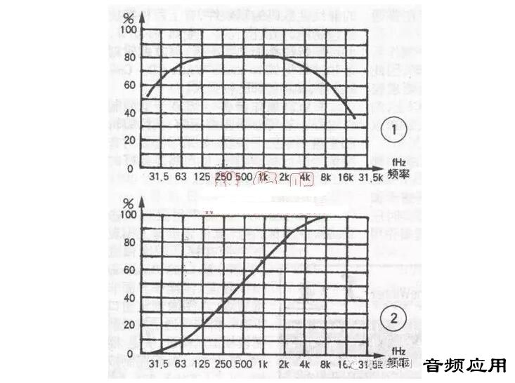

  构成音箱的高、低音单元,各自的标称功率是不一样的,而在实际节目信号的功率谱中,高频、低频信号的比例也是不一样的,因此将各种信号统计平均后,就得到了图1所示的模拟信号功率谱。将图1的功率谱进行计算,就得到了图2所示的功率分配曲线。在选择分频点时,一定要考虑功率的分配问题,使高音单元留有一定的余量。图2表示20Hz~20kHz的总功率规一化为100%,把20Hz至某频率f所占功率为总功率的百分数,应用举例如下。
  如分频点为25kHz的二分频系统,由图2的横座标25kHz到曲线相交,从纵座标读出百分数,则20Hz~2.5kHz的功率比例为87%,25kHz~20kHz的功率比例为13%。当总功率为100W时,则低音功率W低=100&TImes;87%=87W,高音功率W高=100&TImes;13%=13W。
  使用上面的功率分配关系时,还请注意扬声器单元的功率标准。一般产品标注是额定最大正弦功率(RMS),而有的制造厂为了商业目的,标注峰值功率或称为音乐功率,但数值一般却是RMS功率的2~4倍。
