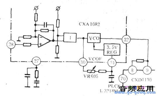

VCO(压控振荡器)是给CD提供重要的高频振荡基准信号源,CD唱机中的前置放大电路、伺服控制、数字信号处理、D/A转换器以及单片机都要靠vcO作为基准频率来完成各自的工作。对于用于系统控制的单片机,若VCO停振,会导致整个CD不工作。数字信号处理器要进行大量的数据处理和传送等工作,若VCO频率不准,将会导致严重的错误,使CD不能正常工作:
  所以在CD的调整中,把VCO的调整放在第一位。VCO凋整电路见下图,调整步骤如下:
  (1)调整前首先把伺服电路上CXA1081的26脚ASY接地.CXP5086的23脚TEST与地之间接一个330Ω的电阻。
  (2)将频率计接在CXD1130的70脚。
  (3)接通电源,主电机运转后停止。
  (4)调整下图的VR605,使频率计上的频率显示在4.3218MHz士lOkHz以内。
  应该指出,不同的机型,由于机心设计不同和电路板设计不同,要求其VCO频率有差异。
