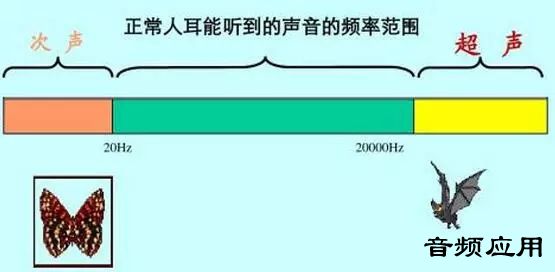

声波每秒的振动次数称为频率,频率在20Hz~20KHz之间称为声波;
频率大于20KHz称为超声波;
频率小于20Hz称为次声波。

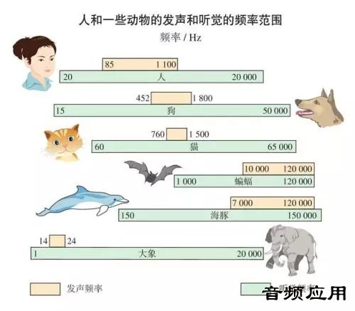

超声波和次声波人耳是听不到的,地震波和海啸都是次声波。有些动物的耳朵比人类要灵敏得多,比如蝙蝠就能"听到"超声波。

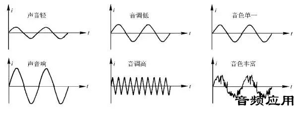

声音主要是通过音量、音调、音色这3个要素来表现其特性的。
(a)音量又称响度,是指人耳对声音强弱的主观感受。音量主要取决于声波的振幅大小。
(b)音调又称音高,是指人耳对声音调子高低的主观感受。音调主要取决于声波频率。
(c)音色是指人耳对声音特色的主观感受。音色主要取决于声音的频谱结构。

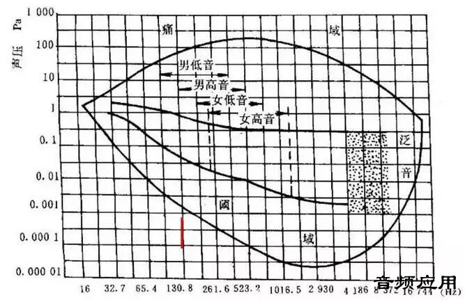

(一)人耳听觉范围
可闻声、听阈和痛域决定了人耳的听觉范围。
(1)可闻声:是指正常人可以听到的声音,其频率范围为20 Hz~20 kHz,称为音频。
(2)听阈:可闻声必须达到一定的强度才能被听到,正常人能听到的强度范围为0~140 dB。使声音听得见的最低声压级称为听觉阈值,它和声音的频率有关。在良好的听音环境中,听力正常的青年人,在800~5000 Hz频率范围内的听阈十分接近于零分贝(对应的声波的声压值为0.00012帕)。
(3)痛域:使耳朵感到疼痛的声压级称为痛域,它与声音的频率关系不大。通常声压级达到120 dB时,人耳感到不舒适;声压级大于140 dB时,人耳感到疼痛;声压级超过150 dB时,人耳会发生急性损伤。

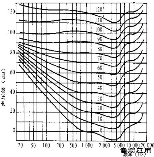

(二)听觉等响特性
听觉等响特性是反映人们对不同频率的纯音的响度感觉的基本特性,通常用等响曲线来表示。
(1)人耳对3~4 kHz频率范围内的声音响度感觉最灵敏。人耳对低频和高频声音的灵敏度都要降低。
      (2)声压级越高,等响曲线越趋于平坦,声压级不同,等响曲线有较大差异,特别是在低频段。所以,在放音时,特别是小音量放音时,就需要等响控制电路来补偿。
(三)听觉阈值特性
听觉阈值特性就是指人耳对不同频率的声音具有不同的听觉灵敏度的特性。通常情况下,正常人能听到的声音强度范围为0~140dB。人耳在800Hz~5kHz频率范围内的听阈十分接近于0dB,而对100Hz以下的信号或18kHz以上的信号的听觉灵敏度却大大降低。

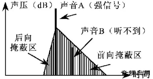

听觉掩蔽特性,是指一个较强的声音往往会掩盖住一个较弱的声音,使较弱的声音不能被听到。这种掩蔽特性有频域掩蔽和时域掩蔽。
(1)频域掩蔽。是指一个幅度较大的频率信号会掩蔽相邻频率处的幅度相对较小的频率信号,使小信号不能被听不见。
(2)时域掩蔽。是指在时间上,一个强信号会掩蔽掉前后一段时间内较弱的声音,使之不能被听到。
频域掩蔽特性:
时域掩蔽特性:
