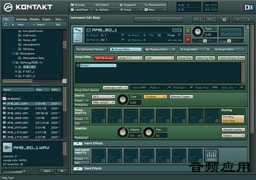

1、首先就是使用人数最多,最被人喜爱的Kontakt 2
Kontakt 2
Native Instruments公司的采样器插件Kontakt 2可以称的上是最牛的采样器了,自带2张DVD的采样音色。还有庞大的效果器、滤波器、调节器。便利的分组、影射和Loop编辑器让我们可以非常方便的进行音色分区和Loop切片。
兼容所有的音色格式:GigaStudio、Akai、 S-1000/S-3000、 EXS24、 HALion、 AIFF、WAV、SND、Emu EOS/E4B、 EMU、E3/Esi、SoundFont2、REX I & II、 ACID、 Apple Loops、Roland S-5x、S-7x、Akai MPC、 Akai S-5000/S-6000、 MachFive、 Reason NN-XT、 LM4、MKII、 SDII (Mac) 、 Unity、 Akai MESA、 Pulsar + STS、 Ensoniq EPS/ASR、 Kurzweil、 Reaktor、 Map、 KOMPAKT、 INTAKT、 KONTAKT 1.0、 BATTERY 1 或2
Kontakt 2真的是太强大了,强烈建议朋友们使用。

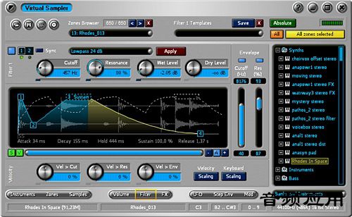

4、同样很强大的虚拟采样器插件Vsampler 3.5
Vsampler 3.5
Vsampler目前最高版本是3.5,Vsampler也是一个支持众多格式的采样器插件,如:WAV、AIFF、SoundFont、HALion、GIGA、TTI、LM-4、AKAI S1000/S3000/S5000/S6000等等。256复音数,16个立体声输出通道,内置ADSR包络、滤波器、混响、合唱、延迟等效果器,读取和转换音色非常方便。Vsampler也是功能齐全很受欢迎的一个采样器插件。

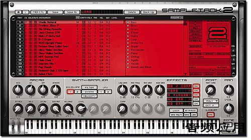

5、IK Multimedia公司推出的采样合成器SAMPLE TANK 2
SAMPLE TANK 2
Sampletank2的官方说明称它是世界上最高级的采样工作站,具有比任何采样器都强大的功能,Sampletank2发布时是一套,程序+音色的8张CD,有2.2GB的容量。此外还有很多IK公司和第三方公司制作的Sampletank格式的音色盘都可以供Sampletank2使用。自带32个DSP效果器,每个音色通道可以安排最多5个效果器,每件乐器同时发音数可达256个,循环合成功能实现了把任意循环合成到音序器的节奏中。功能全面而且强大,推荐朋友们使用。

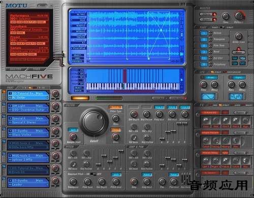

6、MOTO公司出品的软件采样器插件MachFive
MOTU MachFive

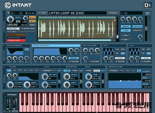

MachFive也是一款全面的软件采样器插件,支持众多的格式:Akai 、SampleCell、HALion、EXS24、Giga、 Kurzweil K2xxx、 E-mu、Roland、 AIFF、SDII、WAVE、Creamware Pulsar、 ACID、REX。内置强大的效果器和调音台,可以实时拖拽音色,独特的32bit UVI引擎可以提供完美的音质。支持环绕声,真正的多声道。朋友们可以试一下MOTU MachFive,许多人都是它的铁杆使用者。7、LOOP编辑器INTAKT
INTAKT
Native Instruments公司出品的专门针对ACID格式音频素材进行编辑的一个采样器插件。有了他编辑音频就可以象编辑MIDI一样方便了,说白了它的工作原理就是把音频LOOP切片,然后每一个切片都会对应一个琴键,利用切片就可以重新从组成一个新的LOOP了。当然通过INTAKT抓取的LOOP会自动和录音软件的速度同步。

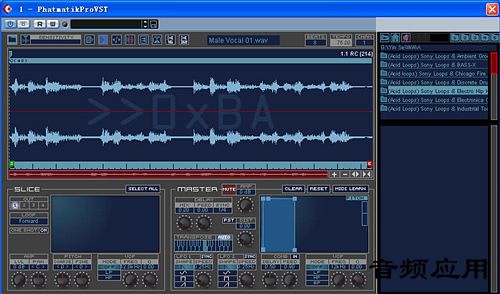

8、另一款基于声音切片技术的采样器pHATmatik Pro
pHATmatik Pro
pHATmatik Pro是一个基于声音切片技术的采样器,他可以与宿主速度同步。并根据波形和节奏将声音做成切片,更厉害的是,它可以把音频切片后导出为MIDI,然后我们可以用它导出的MIDI文件来进行修改原始的音频,这对与LOOP的重新编辑非常的方便。

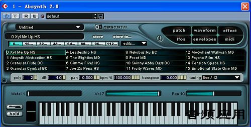

9、Native公司出品的著名合成器插件Absynth ,音色异常丰富漂亮。曾被国外媒体评选为最佳软件合成器。目前最新版本是4.0
Absynth 2.0

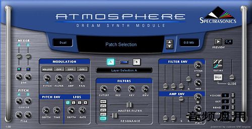

10、Spectrasonics 出品的梦幻合成器Atmosphere,6CD的庞大体积,音色饱满时尚。和Spectrasonics 出品的Trilogy、Stylus并称为三巨头。
Atmosphere

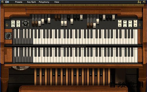

11、NI公司出品的管风琴合成器插件B4,非常好的一款管风琴音源,目前最新版的B5已经上市了。

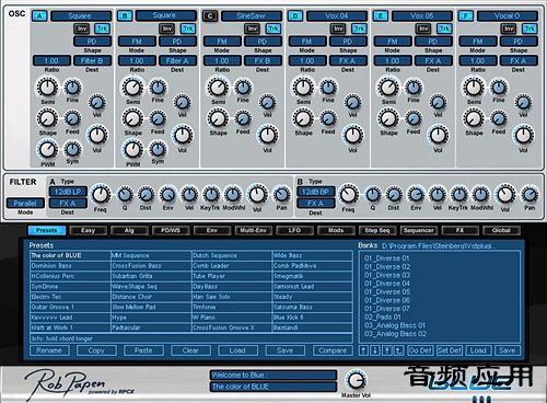

12、Rob Papen与Concrete FX联手开发的电子合成器Blue,音色由四种方式合成:FM合成、波形塑形合成、减法合成、相位失真合成。音色非常漂亮,你还可以通过调整它的滤波器、震荡器、包络发生器来修改音色,以达到你自己对音色的要求。

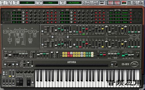

13、YAMAHA经典的合成器CS80的再现,终极复音合成器CS80V,CS80V保持了原有合成的特性,并提供了创新的特性,它使原来的设计到达了一个新的水平。新的特性包括:一个调制矩阵、一个多音色模式以及立体声延时等。
CS80V

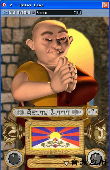

14、Audionerds 小组发布的一个小音源插件Delay Lama(延迟喇嘛),Delay Lama可以合成出类似喇嘛念经的声音,而且随着佛经声音的产生,软件界面上的喇嘛3D形象还会随着动起来。非常的好玩。
Delay Lama

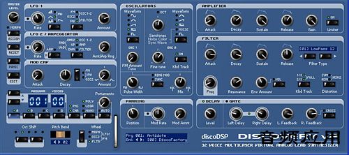

15、迪斯科音乐风格的一个音源插件DiscoDSP Discovery,可以制作迪厅音乐效果的虚拟类VSTi合成器。
DiscoDSP Discovery

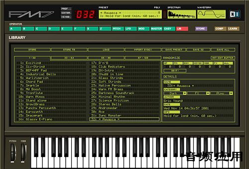

18、Native出品的大名鼎鼎的FM合成器FM7,音色没得说,是合成音源里的一个典范级音源。最新的FM8已经上市,喜欢FM合成音色的朋友可千万不要错过了。
FM7

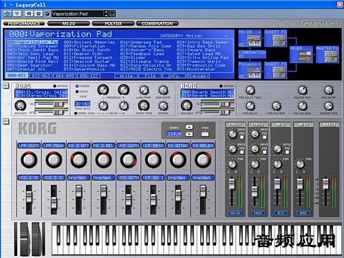

19、KORG出品的电子合成器音源legacyCell,KORG那个插件包里还包含Polysix、MS-20、WAVESTATION这3个VSTi,经典的声音,制作电子音乐的超级助手。

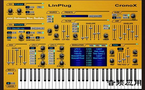

20、Linplug出品的虚拟声效采样合成器VSTi插件CronoX,音色扎实漂亮,参数丰富,不次于一台硬件的合成器。
CronoX

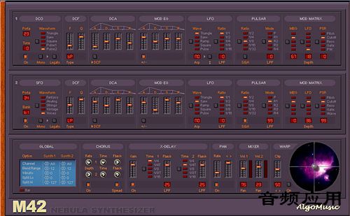

21、星云合成器M42,音色非常迷幻,适合为一些大气的、迷幻的电子音乐做气氛和铺底用。
M42

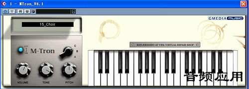

22、磁带模拟机Mtron_V4.1音源插件是一个模拟老音色的一个VSTi,它能给你带来一些很怀旧的音色。
Mtron_V4.1

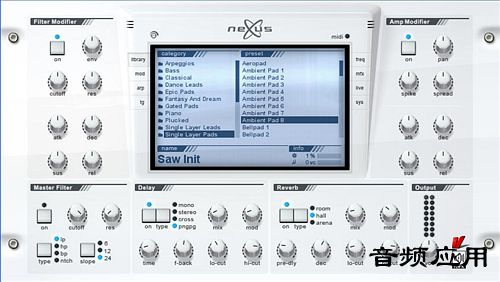

23、ReFX出品的超级合成器插件Nexus ROM合成器,4.8G的巨大体积,无与伦比的音色质量,非常适合做舞曲音乐的一个VSTi音源,而且它还有5种皮肤可以选择,超级好的软件合成器。
Nexus ROM

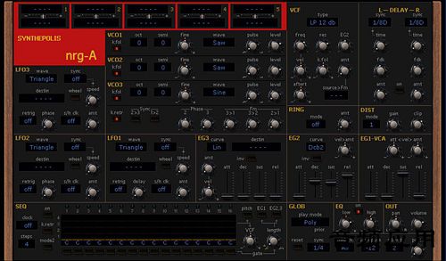

24、Synthepolis公司出品的电子合成器音源nrg-A,nrg-A是一个复调模拟合成器,和其他电子合成器音源一样,有预置好的一些音色,还可以在这些音色的基础上利用它自带的震荡器和滤波器进行调整以达到自己的要求。

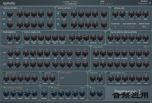

25、能和硬件合成器一比高低的电子音色插件Pentagon I,Pentagon I被国外的杂志评价为超仿硬件音源的VSTi插件,不是他的样子仿硬件,而是它的音色实在是太好了,和硬件的没有什么区别。
Pentagon I

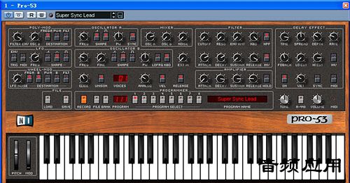

26、Native公司出品的另一款FM合成器音源PRO-53,PRO-53能够快速方便地使用MIDI硬件控制器,Pro-53定价为199美元。

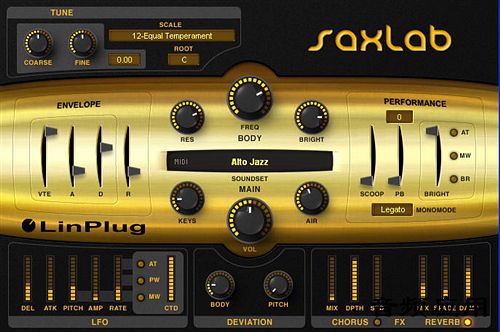

27、LinPlug出品的萨克斯软音源Saxlab,制作萨克斯的好帮手。
Saxlab

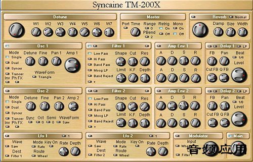

29、电子音色小插件TM-200X,体积很小,可音色却靓的惊人,很容易就能从它里面选出让你满意的电子主奏以及其他音色。
TM-200X

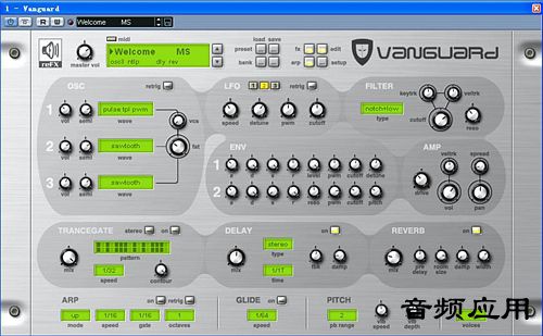

30、超好的合成器音源Vanguard,音色相当的好,而且很有特点,同样也是体积小质量却很高的一款VSTi音源。
Vanguard

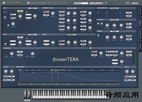

31、电子模拟合成器Virsyn TERA,它是一个多模式合成器,分别为模块化、波形塑形、频谱、FM、模拟、共振峰、物理建模六中模式合成器,音色非常好,调整很直观很方便。
Virsyn TERA

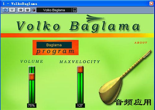

32、民族合成器音源插件Volko Baglama, Baglama,或者可以叫做saz,是一种古老的土耳其民族乐器。两千多年前盛行的古老乐器现在可以让我们轻易的用电脑来演奏了。
Volko Baglama

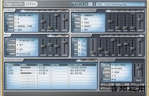

33、音色超好的模拟合成器音源z3ta+,电子类的模拟合成器音源,z3ta+的音色有它自己特有的那种质感,很有特色。
z3ta+

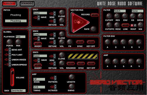

34、Zero出品的白噪模拟合成器Zero Vector,音色犀利、扎实,和硬件合成器音源比起来是一点也不逊色。
Zero Vector
