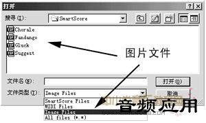

“SmartScore”不仅能对当前扫描的图片进行识别,也可以打开事先存储好的乐谱图片并进行识别。点击左侧快捷任务按钮中的“Open”,选择文件类型为“Image Files”,打开需要进行识别的乐谱图形文件(如图1)。

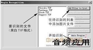

将图形文件识别成midi乐曲的方法是:点击多界面左侧快捷任务按钮中的“Recon”按钮,出现“Begin Recognition”的对话框(如图2)。用“Add Files to List”按钮选择要识别的乐谱图片(可多选),然后单击“Begin Recognition”按钮开始识别。
图2
