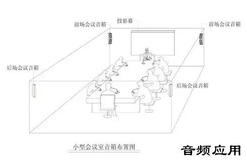

1第一个关键点:音箱的布置方式
说到音箱布置方式,很多人就说要主音箱加补声音箱。其实,会议室不同于剧院、现场演出等专业音响场合,对于这些演出场所,声像定位非常重要。他们要求声像统一,让听众感觉到声音是从舞台上来的。
对于会议室扩声,最重要的任务就是让听众听到和听清发言者的讲话内容,而不是关心这个声音是从哪里传过来的。主音箱加补声音箱的方式,不容易实现声场的均匀。而均匀布置壁挂音箱和天花喇叭,对提高了整个会议室声场的均匀度、清晰度和传声增益(减少啸叫)的作用的非常明显的。这就是会议扩声的第一个关键点:分散式多点布置。见下图。
对于分散式多点布置方式,通常采用壁挂音箱加天花喇叭的布置方式。这样做,能使声场更均匀,大大的提高传声增益(减小啸叫)。壁挂音箱最好选用100W左右的音箱,天花喇叭选用50W左右的4寸或6寸喇叭。功率太大没必要,功率太小声压不够。
功放最好选用多通道数字功放,一个功放推一只音箱或天花喇叭(方便下面所说的用多通道处理器调整每只音箱的参数)。现在市面上许多品牌都有多通道功放,有4通道的,8通道的,16通道的。
现在的会议室控制中心机房,空间小,设备多,如果用传统的AB类双通道功放,发热大,风扇噪声大,功放占机柜空间大。如果选用多通道数字功放,则很好的解决这个问题。

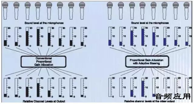

3第三个关键点:话筒数字音频处理器
一台好的话筒数字音频处理器(俗称自动混音器)对整个会议室音响系统音质的提高,传声增益的提升帮助是很大的。
市面上有很多数字话筒处理器(自动混音器),有使用噪声门技术的,有使用反馈抑制技术的等等。曾经有过一个会议音响设计顾问公司对全球主流的数字话筒处理器做过现场实际使用对比试验,发现对传声增益提升帮助最大,效果最好的就是应用了Dugan(号称自动混音器之父)技术的数字话筒音频处理器。
现在,很多的世界著名数字话筒音频处理器厂家,甚至包括一些著名的调音台厂家,也在他们的产品中运用Dugan话筒处理技术(增益分配,gain share,PGM™技术)。这种技术帮助我们在打开会议话筒(甚至同时打开数十只话筒)时也不会产生啸叫。而且拾音距离可达50cm+。
话筒音频处理技术示意图
  多通道的数字话筒处理器,内置DSP处理和矩阵功能,可以对每只会议话筒进行细调,同时也可以对每个输出通道的功放和音箱进行细调,大大的提升了会议音响系统的传声增益。

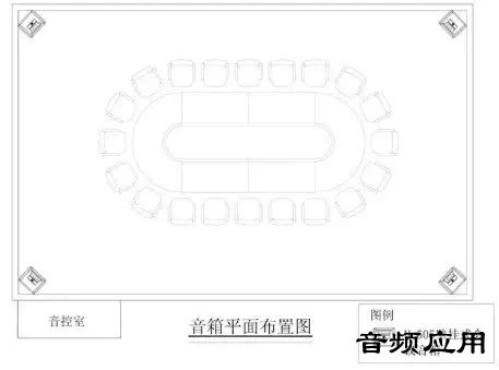

下面举例介绍会议室音响扩声系统的设计原理。
一、会议系统方案设计
1、功能需求:该工程项目为视频会议音响扩声系统,工程主要有一间主会议室及一间多媒体会议室,工程项目的会议室主要要求满足日常会议语音扩声、视频会议、学术报告、学习培训等功能。
A、会议室平面图
B、会议室透视图
C、会议室正侧立面效果图
二、会议功能设计
根据工程的需求,要使该会议室能达到良好的扩声效果,推荐至少使用2组音箱,分别安装在会议室四个角进行近距离扩声。达到扩声面广、声清晰明亮,不易产生自激。听众席有合适的响度。良好的声音自然度,即声像一致,声音信号真实重放。使与会人员能感受到声源的真实存在,达到高保真重放的扩声要求。且达到多媒体会议室音响以自然声为主,要求扩散性良好,声场分布均匀,响度合适,自然度好等要求。
三、会议室扩声效果
A、室平面扩声图
B、议室正侧立面扩声图
