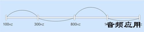

3.何谓EQ?
EQ之功能常令人将其与分音器有所搞混,如何区分呢?简单说音量之大小表现,其实就是音波振幅大小之表现,EQ即是一种可选择某一音频的振幅加大,或减小之器材,以简单的图解
假如音频表现是100HZ~2KHZ音量皆相等,在图解中应用EQ可让100HZ~300HZ之音量多一点,300~800HZ音量少一点,800HZ~1KHZ音量多一点……….即此EQ之功用 。

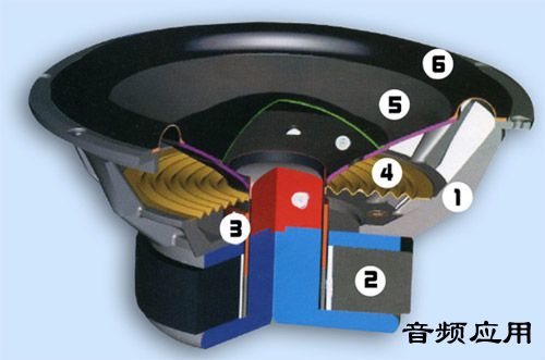

5.喇叭的构造及作动原理
喇叭的主体,包含:1.支撑音盆的框架(喇叭框)2.磁铁3.线圈4.弹波5.音盆6.鼓边构造如图
当后级音乐讯号传达至喇叭时(即指示线圈充磁大小的数据)利用磁极的物理作用,作反磁运动或相吸令音盆作往覆运动,而音盆振动空气时,即产生声音,而决定喇叭音质的好与不好,则取决于(喇叭框架、磁铁、音盆、弹波的材质选择) 。
