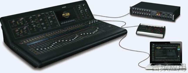

支持AES50网络,最大充许传输96个输入和96个输出
40bit浮点信号处理,开放式的体系结构兼容96kHz的采样率
192kHz的数模/模数转换,提供出色的音频性能
调音台外型由Bentley宾利汽车设计师设计
采用高性能的碳纤维和高强度铝合金打造
8个DCA编组,6个哑音编组
8个立体声效果处理器
25个100mm MIDAS PRO电动推子
7寸TFT彩色“日光”显示屏
通过USB 2.0可支持32x32通道的数字音频传输
通过使用Mackie Control及Hui protocols控制协议,控制数字音频工作站
通过无线网络,可由IPhone/IPad中的MIDAS Apps应用程序进行控制
自适应的开关式电源
长达3年的保修计划
英国设计和指导
