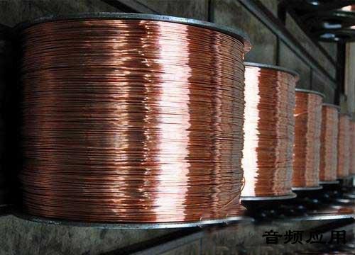

       一、铜材料
       从种类上来说,目前只做音响的线材经常使用到的材料有铜、银和各种合金,而以镍、铑、碳素为制作的线材也是能够经常见到的。
       铜在我们的生活中是最为常用的制线导电材料,按照国家标准铜的纯度,必须要大于99.7%,电阻率时小于17.24n,当镀锡线和镀银线有所变化。纯度的另一个比较常见的定义就是“N”。刚刚玩线材的人经常都能够听到这是几N线一类的说法。实际上N是英文“NINE”的缩写。我们经常听到的4N线其实带包的就是该线材纯度99.99%,6N就是纯度为99.9999%。从音响线的线材角度来讲,4N就已经够用了,不过这里要提到的是,N只是行内的约定俗称,并没有国际标准,也没有明文的行业标准。所以有些生产厂家生产出来的所谓的6N线实际上效果还没有正规的4N线好。
       TPC:电解铜,也是我们制作铜材料的最原始的材料。
  OFC:无氧铜,去除电解铜之中的部分氧分子以及杂质,一般的纯度都在99.99%左右,也是音响用线最低的标准,也就是我们经常提到的4N铜。
  Hi-OFC:高传导无氧铜,通过进一步的去除铜钟的氧化物,而且去除了其他的杂质,能够让纯度提高到99.99%以上,同时经过加工以及热处理,能尽量使各个晶粒中原子排列的晶格尽量保持一致,改善导电的性能。
  LC-OFC:通过机械加工和热处理的方式能够使得高传导无氧铜的晶粒变大,减少导线晶界造成信号失真。
  PCOCC:单结晶无氧铜,在熔炼铜的时候,使用定向生长以及快速凝固的方法,使得铜的晶体生长拉长,最长能够达到100米以上,能使导线内晶界消失,根本上消除晶界和氧化物对信号失真的影响。
  PSC:实心光面铜:由于我们在线材拉丝的过程当中,铜的表面不光滑以及表面氧化杂质的接入,也会影响信号传输的平滑性,特别是高频信号。由于趋肤效应,高频信号只是在表面输出,不光滑和不清洁的表面使得高频信号传输不畅以及失真。PSC就是在PCOCC的基础上对线材进行抛光以及去除表面杂质。
