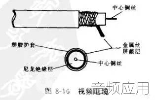

  2.视频电缆
  视倾电缆与音频电缆有些差别,因为音频领域的频率上限在20 kHz,所以一般多股金属屏蔽线的分布电容和线间电容只有儿个pF,对上限频率20 kHz不会起衰减作用,影响较小,但是对录音放大电路中的偏磁电流和超音频频率有些影响。专业录音机偏磁超音预预率高达100-480 kHz。遇到焊接偏磁线或传输超音频的线,应选择分布电容较小的金属屏蔽线即可;如果在机内距离很短.可用视频线代替。
  视频电缆线的分布电容极小。因为视频领域的频率上限很高,约在6.5 MHz。如果线间分布电容稍高,传愉高频信号时就会有形响,故而视预线虽然也是金属屏蔽线,但是中心的绝缘层非常好,多数是用聚氛乙烯,或尼龙做绝缘包芯,中心钢线是多股细软的裸铜线,价格比音频线稍贵些.如图8-16所示。
  视频线多数是用单股金属屏蔽线,外面套以塑胶护套,焊接Tx针形莲花插头,选择弯曲柔软的电缆就可以适用.家用录像机的视频输人、输出线和视频分配线传输至KTV包房或卡拉OK歌舞厅的电视机均须使用这类视频电缆线。

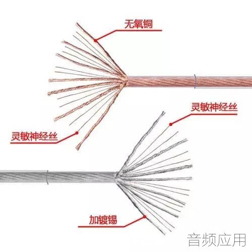

  3.专用扬声器金银线
  扬声器接线在过去五六十年代并不讲究,用1根18号铜线即可.到了70年代开始对扬声器接线给予关注.因为扬声器单元的限抗仅80或452,如果扬声器的钢裸线直流电阻值太大.就会影响它和功放之间的限抗匹配。后来采用多股粗铜线代替.如电影院的机房在楼上.而功率放大器放在机房的立柜架上,但扬声器却远在楼下大厅银幕后面,走线距离较长,例如上海大光明电影院功放至扬声器的距离在70 m以上;又如上海燎原电影院的扬声器线也在80 m以上,这样长的距离如果用双股胶质线势必增加直流电阻,所以通常规定扬声器的长距离连接线的直流电阻不大于0.252.这时可用7根18号或7根20号铜丝交织的皮线穿人铁管管道通至银幕后.在铁骨出ra处多根铜丝线上再接上多股的软质钢塑料护套线接至扬声器。
  80年代以来.随着家用电器、家用音响及Hi-Fi发烧音响器材的发展.对Hi-Fi高保真度的追求愈来愈高.发现细的音箱线与较粗优良钢质线对声音音质有些徽妙的影响.并发现对低音的力度或高频细微程度也有微妙的差别。于是市场上出现OFC无氧铜的金银线,这是一种用透明的玻瑞色胶质包裹外表的并行线,一根为金黄色.一根为银白色,俗称喇叭金银线。外观关丽,色彩分明,质地柔软.容易识别.并分别接在扬声器的“+”“-”端上.不会弄错相位.少数口本产品.效果较好;台清也生产此类电缆,但价格昂贵,它是由多股纤细裸铜丝线文织而成,有的甚至镀银或镀金,愈粗价格愈高.达镶米50-70元,但使用效果很好,工艺和线的柔软性均属上乘。
  目前有伪劣商品出现在家电市场上,外表杆起来有些类似品牌线材,但实际上铜质较硬,含有其他杂质,且光泽暗淡,多胶细俐丝交合不均.外表透明胶质也较粗糙,这种伪劣商品以高价来损害消费者的利益,广大Hi-Fi“发烧友”必须仔细辨认才是。
