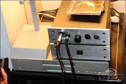

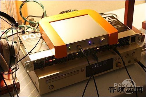

1936154_091129_gz_bte_17_thumb.jpg ' f$ ~$ C( B0 A" [
天价耳放与普通耳放的作用都是功率放大3 C& C8 O6 Z  t) Z7 f
" u; H, y, k0 D" A+ x( H  从电的角度来看,说明输出的能量够大,对于某种特定阻抗的负载来说,就是电压峰峰值够大。而对于输出的音质来说,音量几乎不带有任何意义(但如果达不到足够的音量,音质也很难说能令人满意,当然,足不足够也还得看个人了)。因为任何的模拟放大电路都有其线性工作区间,过了这个区间,电路仍然有放大作用,只不过变成了非线性放大。因此单纯地音量够大,并不能说明此时输出品质是最理想的。
