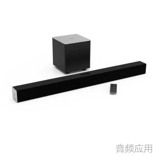

虽然我们定义了Soundbar是条形音响,主流的形态是一个长条的音箱,配合低音炮,有的甚至还搭配环绕音箱。如下图所示,
Vizio Soundbar
