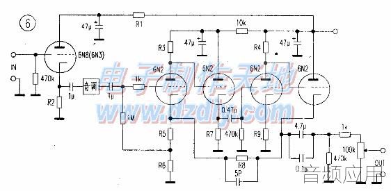

图6电路与图5电路原理类似,不过其线路放大部分参考了美国诗醉胆前级,其重要特点是在每一级放大之后加入了阻抗变换器。
从信噪比角度考虑,上述两款胆前级音量电位器均放在末级。制作过程中,建议高、低音用双联电位器。
而音量控制需左、右声道独立调节,即用两只单联或把两只双联电位器当作单联电位器使用。这样可省掉一只平衡调节的电位器,这时即使你用上两三元一只的国产优质电位器,除需两次调节稍感不习惯外,并无什么不妥之处。
从一些胆前级名机线路来看,大多采用了大环路越级负反馈,或许是其成功之处。若用其他电子管代换仿制时,要从实践中取得电路参数最佳值。若设计得当,单级放大电路同样可出靓声。

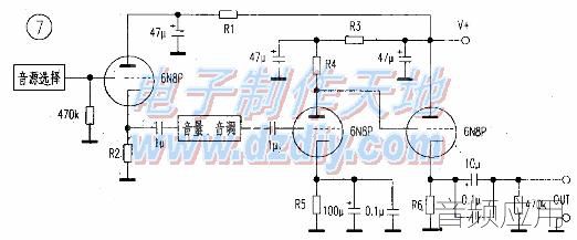

图7是全部采用国产6N8P制作的胆前级方案,音调电路笔者没给出具体电路,在制作过程中根据喜爱既可采用负反馈音调电路,也可用衰减式音调电路,同时也可采用一些专用音量/音调电路,比如M62446、PT2314及一些优秀BBE电路。
这些芯片多用于多声道音响系统,若舍弃某些功能,作为发烧制作,用于两声道HI-FI音响系统也未尝不可。这样音源选择、音量、高低音调节均可具有遥控功能,音质也可达到Hi-Fi级水平,  “胆石混血前级”音色更迷人。一些发烧友常用的LMl036、LM4610、TDAl524等部分音调电路,从音质与信噪比角度考虑,若用于此处有些不妥。至于电源部分,发烧友都有高招,笔者没给出具体电路。读者可在《电子报》网站www.netdzb.com查询2002年第1期音响技术版《轻松制作靓声胆前级》一文等其他相关信息。
