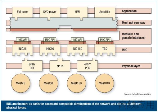

  新型智能网络接口控制器(INIC)架构是增强这种解决方案鲁棒性的关键因素。第一代NIC采用的是一种传统的划分方法,这种方法假设在外部微控制器上运行有一个强大网络驱动器,该驱动器用来管理网络接口。而新的INIC架构更加完善,它可以在片上实现大部分驱动器。这种架构把网络行为封装起来,这样就不必被移植到每一个不同的平台,从而避免了潜在的行为差异及其相关问题。
  INIC构成了一个完整的MOST节点。它不需要与程序发生互动即可在网络中工作。这样一来,即使程序需要更长的时间才能启动,该节点也能够迅速链接到网络上。一旦准备就绪,程序就能完成网络注册。若程序停止响应,INIC会进入保护模式,继续独自管理节点。任何程序问题都会在本地被封闭起来,不会影响系统其它部分。程序只需要INIC应用编程接口(API)与MOST网络连接。
  当向更高速度等级发展时,MOST150使用INIC架构来提供最大的后向兼容性。程序和网络之间的接口使用一种不随基本速度和物理层而改变的机制。这就是MOST50 和 MOST150的网络接口控制器都采用INIC架构的原因所在。链路层协议的编码和帧结构的任何变化都被封装在INIC中。在程序看来,所有INIC都是一样的,它们都代表相同的物理接口和INIC API。NetServices的使用也与INIC的速度无关。速度更高时,程序仅把MOST看作是数据流加快的MOST。当引入新特性时,INIC API 和NetServices中会增加新的功能,不过通常是兼容性扩展。

  图2:INIC架构可以作为网络后向兼容开发和不同物理层使用的基础
