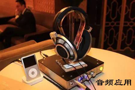

耳放的全称是耳机功率放大器,从名字就可以看出来它和音箱系统中的功放的概念差不多,连接在耳机和音源设备之间,作用是用来驱动那些高阻抗/低灵敏度的耳机,以便充分发挥出这些高档耳机的真正实力。6 z, u  r# i4 Q

  想要连接耳放,就必须要求播放器有LINE OUT输出,因为LINE OUT输出是不经机器内部放大电路的,这样子信号就直接出来走外接的耳放,绕过机器内置的放大电路了。但是耳放的选择也是比较有学问的,不同的耳机、播放器、耳放声音风格都不同,而且不同耳机的驱动性也不同,有些吃电压,有些吃电流,所以这些搭配上就要好好研究,当玩到一定高度以后,甚至连不同信号线对声音的影响都要考虑周全。! Q; D- g9 d1 L
