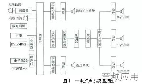

  扩声系统分为室内扩声系统和室外扩声系统,操作时两者的区别很大,室内扩声受房间声学条件影响较大,室外扩声则受自然环境影响更多。扩声系统设计的针对性很强,因应用的不同,设备的选用和使用方法也不相同。如按用途,扩声系统可分为:语言扩声系统、音乐扩声系统、舞台扩声系统等。虽然扩声系统根据需要选取的设备和周边设备不同,其品牌、功能、品质也会有差异,但核心是一致的,即在达到扩声目的的前提下,保障还音的质量。图1给出了一个比较完善的扩声系统。

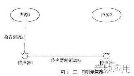

  若在调音台上接人多个话筒,一定要考虑相位问题。当两个话筒的相位相反时,信号送进调音台后会相互抵消,现象是声音明显变小。解决的办法是将其中一个话筒的接线对调后重新焊接。每一个传声器的插口只能接一路话筒,千万不要图省事并联使用,因为这会改变话筒负载的状态,从而引发很多意想不到的麻烦。在使用两个以上的话筒工作时,由于每个声源直接到达离它最近话筒的信号强度和它到达邻近话筒的信号强度基本相等,因此两个传声器的间距要达到声源到话筒距离的3倍以上,使干涉现象比较弱,业内称之为“三一原则”。
