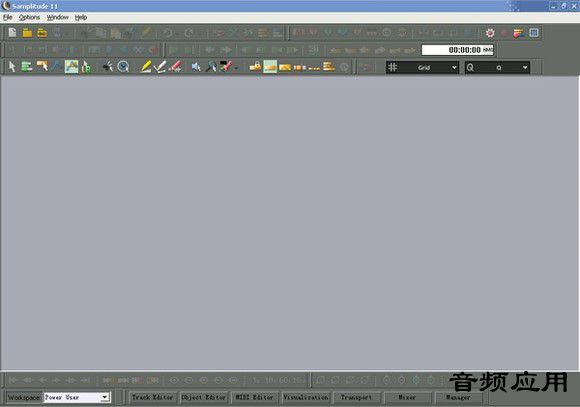

  首先安装好了Samplitude之后,会看到以下的界面。然后,我们会进行一些简单的设置,当然这些设置只是我个人的偏好。
  我们先将左下角Workspace旁下拉菜单中的Easy替换成Power User(就是我们之前的高模式选择,通常默认高级界面),这样,上方的按钮就会变多,更方便我们进行操作。
  接下来,我们点击上方的Options->System,在Audio System中,将Driver System更改为MME,这样就能满足大部分声卡的运行模式了。当然,如果你的声卡支持Asio或者WDM模式的话,你也可以进行相应的选择,获得更好的录音和监听效果。(这个通过声卡的特性选择,有很多独立声卡支持ASIO,可以减小延迟)
  这样,我们就完成了简单的设置。
