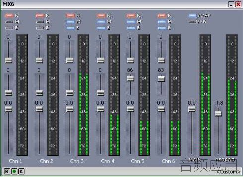

    这个DSP的线路图接法最大的特点在于,利用了一个DSP效果器插件MX6,一个六路输入四路输出的调音台(12 in, 8 out通道)。
    从这个线路图可以看出来,除了保留麦克的降噪,均衡,压限,混响之外,调音台的输入音源多了一个经过EQ均衡处理的波形,和一个左声道和一个右声道的麦克立体声音源,以及通过send1推子控制输出到调音台输出通道4/5(send1L/Send1R,也就是Send1通道的左右两个声道),给混响器进行效果处理的声音。经过处理的加了混响效果的信号再通过调音台的输入通道6/7反馈回调音台进行混音控制。如下图所示,ch5,ch6的Send1推子是开启86%和83%状态,因此,这2路的声音会输出给混响器,加载了混响效果之后,再由ch4回到调音台。也就是说,控制send1推子可以选择加载混响效果到麦克音源上,再从ch4获得加了混响的麦克声音,将这个声音混合伴奏输出到录音源,这样就实现了网络K歌的功能。
用kX驱动加载实时效果网上K歌
    另外,调音台的Send2输出通道输出了一个立体声音源给ASIO的0/1通道,这是将音源输出给录音软件做后期效果混缩。调音台的面板上每个立体声通道上方有3个灯,R是录音Record,M是监听Main,E是该通道开关Enable。R点亮的声音就会输出给RECORD通道,点亮M的声音将打开MAIN通道监听该声音。通俗一些来解释,就是M就是控制自己是否听这个声音,R就是控制是否将这个声音给别人听。如果实在记不住可以用拼音和英文的简写,M可以理解成ME,就是英文的“我”;R理解成REN----拼音里的“人”的第一个字母,意思就是人家。右上有一个SWAP灯,可以控制在录音和监听之间的切换,设置好各个效果器的参数之后,可以在这里听听伴奏加上麦克的混音效果,点亮SWAP就能听到输出的混音到录音源的效果,关掉该灯是监听状态。PFR(Pre-fader Record)点亮后,所有声音音量将恢复到调音台之前的状态,意思就是所有调音台上的推子都不起作用。调音台的out0/1,输出到了k1lt的0/1,以及8/9,分别对应的是Headphone Out, Rear Out,也就是通常说的耳机输出、后置音箱输出插孔。同样,调音台的Record输出是out2/3输出到了k1lt的最后一个立体声通道out8L 和out8R,该通道的软设置为:WinMM Recording
    通过上述的介绍,利用这个六路调音台MX6可以得到一个集中控制的具备很大灵活性的中央控制台。所有的音源输入和输出都可以在这里进行单独或者混合的处理。
