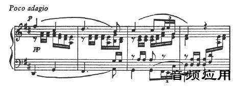

最直白的倒影卡农就是把一个声部“上下颠倒”后与自身同步演奏。这种方式会导致两个声部节奏完全相同,虽然音高上形成了有趣的倒影,但宛如“齐奏”般的节奏型听起来还是过于单调,因此往往不会独立使用,而是伴随别的声部共同使用,如勃拉姆斯的《舒曼主题变奏曲》——
本例中两个外声部是互为倒影的,如果没有内声部的陪衬,它们听起来想必很是无聊。
