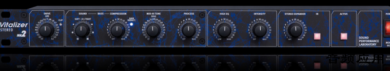

动态/均衡处理器 SPL (Sound Performance Lab) - Stereo Vitalizer MK2
Stereo Vitalizer MK2基于晶体管技术,它已经成为录音棚及和现场扩声的标准设备,采用了SPL Vitalizer®专利技术,特点包括:简便直观的操作,通过主输出或分组输出的插入口,出色的信噪比,柔化与强化低音并带低音压缩器,中频、高频及泛音处理,多种输入电平,立体声展宽,继电器式旁路,平衡接口(XLR或TRS接口)。
"这是一件用来提升音质的艺术品。" Keyboards (GER) "快乐的源泉。" Keys杂志 (GER)
操作简单
适合立体声音源的二次母带处理
可以通过主插入口或分组插入口接入系统 
极佳的信噪比
贝司压缩器柔和、紧绷的音色
中高频和谐波处理
输入电平可变
立体声场展宽器
继电器硬旁路和掉电保护
平衡式操作
卡农连接头和立体声插孔输入/输出
概念
Stereo Vitalizer Mk2是立体声激励器的下一代产品,它采用了我们在激励器领域所拥有的最新技术,充分满足了客户的愿望和要求。本产品采用了全新的电路设计,在现有产品的 基础上加入了音型滤波器和控制功能,以适应录音行业快速变化的要求。其设计面向母带处理,后期制作及声音美化。
新增功能
信噪比有效地提升了8 dB,这种提升的意义极大,特别是在本产品连接在调音台输入与功放输入之间时,作用明显。专业扩声及迪厅经常这么用。 为精确设置滤波系统电平,产品中增加了驱动控制功能,这样可以在-20 dB与+6 dB之间设置电平。削波指示灯显示出可能过载的情形。另一个新功能是内置压缩器,而且压缩器被安装在最实用的低音区。在通过数字设备录音时,必须确保输入 信号不能过载,否则将导致数字信号失真。由于低音信号承载了大多数电平能量,所以在低音部分设置压缩器非常实用。压缩器采用了“单旋钮”设计,便于操作, 同时具有软拐点特性,以保证平顺的操作。当设置好相应的压缩比后,门槛、起音、释音等参数均会自动调节。蓝色的增益缩减指示灯将在压缩器开始工作后显示出 相关状态。效果处理的特性进行了改进,以便产生中频衰减的效果,确保无论是温和的声音或是有张力的低音都做到前后一致。为了让高频录音给人耳目一新的感 觉,产品集成了高频EQ及强度控制功能。高频EQ与高斜率滤波器一起控制高频谐波的相位关系。中高频调节功能与高频EQ滤波器互为补充,配合默契,在中高 频调节频率之上的成分获得提升,之下的成分将被衰减。高频EQ与强度控制还可以在处理过程中提取某些特定频率的信号,这对于领奏处理很有帮助:在使用中高 频调节功能时,可能会衰减一些人声成分,影响到现场感;而通过高频EQ则可以捕获到人声信号,然后通过强度控制功能将其置于声场的前方。
连接
主动式功能通过继电器进行硬件旁路,在系统掉电的情况下会自动将输入信号直接切换到输出口,以保证信号通道的畅通。
Stereo Vitalizer Mk2同时配置了卡农头及立体声插口,以便进行平衡式连接。我们采用了新型SSM高精度输入输出电路及激光切削的电阻,提供了优于87dB的共模抑制比。本产品同样可以使用单声道插头进行非平衡连接,而且信号电平不受影响!
