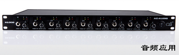

% i7 L; u; p6 v) [7 f1 hH1008是一款品质卓越、功能强大的八通道耳机分配放大器,采用高精密度晶体管技术及每个通道独立超大功率放大技术。拥有输入/输出LED信号指示灯和LED过载指示灯。标准的19英寸1U机架式金属机身设计,为录音棚,现场演出及音乐工作室监听提供良好的操控性和优秀的声音品质。H1008适合所有类型的耳机。
6 Q. f' ]! S2 o
5 H; |# ~* T# e7 A( C2 D6 r 585147bcb420e.png   e6 o' q3 C9 X% l+ B( Z6 x
+ u/ w8 f9 t7 J) p
