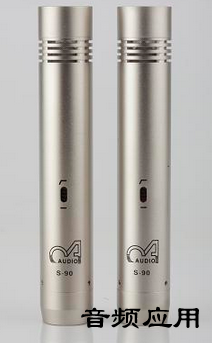

# X3 f8 W. S2 jS-90是一款专业笔杆电容麦克风,采用压力梯度形镀纯金膜片音头,具有良好的心型指向拾音和高敏感度输出,动态范围大、失真小、噪音低、声音柔和及清新自然的特点,广泛应用于钢琴、管弦等乐器拾音。* E7 S; @8 c# Z* `

技术参数:6 E. s) I2 v& C$ U5 K3 d
" U( O$ m3 `& q类型:压力梯度形传声器8 v+ K. y1 ^( O  s( W
指向性:单指向
: ^! h2 @! Q" H: a频率响应:30Hz-18kHz+ p, X6 q4 P7 I/ Z/ B
灵敏度:-38 dB +/- 2 dB (0dB=1V/Pa at 1 kHz )
6 G6 n, I- g1 ?- o8 o$ |7 B输出阻抗:100Ω +/-30% (at 1 kHz )
4 @) }/ q, F: b3 X8 w) A9 v7 P自身噪声级:16 dBA2 _9 U% u+ I# e" M0 d+ e1 n( ^- ^8 [1 i
最大声压级:130dB (at 1 kHz = 1% T.H.D)
7 W! C! `& f# {; t信噪比:78dB$ q" Q# b. T, j% F% g' z
信号衰减:100Hz/oct 6dB1 m/ l. ~+ g* a; d% u7 x
电源需求:48v幻象电源
% Z( g' b5 w( @, r8 w; A  v重量:110克, X1 X8 N% d" K- ^; ]7 Y) D& b
尺寸:Φ22*129.5mm6 _& v: }$ h  k* N9 O! _6 ]& v1 Q
