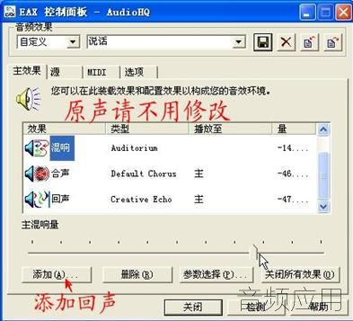

- B  ?4 ]7 ^! ^5 ?% o第一选择“自定义”右边修改成“说话”(用中文),中间的原声我们不用去修改,默认为0.0db就可以。
$ {. E% Y, w6 w+ ?. ]) P0 P% A混响:根据本人测验Auditorium效果比较合适,选择后拉动主混响量在-14左右。你可以根据自己的感觉调试。合声:不用修改类型默认下调整合声量在-46左右回声根据自己添加—回声—确认即可。如图
& W6 F) W0 I. u1 I  S 22691771_5.jpg : A7 s. b8 h+ L- s9 _& G
22691771_6.jpg / m9 F) Q1 j8 R8 G
