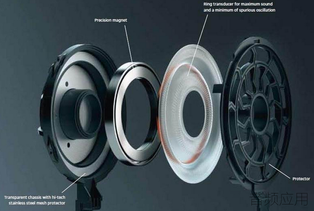

其实对于煲耳机与煲音响的方法,无论是从理论上还是过程中,大同小异,实际上是没有大的差别的,无非就是器件的不同,追求的效果都是一样额。但煲耳机相比于煲音箱,需要更小心,更谨慎的处理。如果煲不好的话,有可能缩短耳机的使用寿命甚至对耳机会产生永久的物理损伤,比如不小心的功率过载、振幅过大导致振膜拍边等。
1 l/ q4 ~( X9 H8 L1 Q" _# o2 l6 {% K6 q2 d$ S) q8 o" W% S% n' T
煲耳机时候出现了由于振幅过大导致音圈引线固定胶水脱开撞击振膜而产生的啪啪声的惨况,这无疑是因为音量过大导致振膜的振幅过大而引起的。耳机的振膜和音箱的扬声器一样,都有它的使用寿命,只不过由于耳机振膜的振幅很小,因此要比扬声器振膜的振幅小得多,所以耳机的寿命也会更长,正常使用的话,几十年也没有问题。
