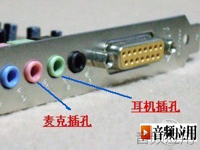

' p/ P- z2 e0 E- [% H& I" O 5233053_2_thumb.jpg 9 R5 r$ ?0 {5 S( W1 F
' @+ f" ~% ?$ D1 H( u  B:然后插上你的麦克和耳机、话筒插中间粉红色的孔,耳机插第2个绿色的孔!如下图所示:: v' t3 @" O5 ^, x1 l# `4 F
4 P6 b% `* T% K- N( m9 B$ s; a. q 5233053_3_thumb.jpg & h! l- I/ _9 s9 V

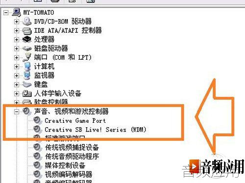

/ V# ~$ q! z/ `0 j  D:如果不会CMOS里屏蔽声卡可以到系统里屏蔽声卡3 @$ \+ s9 {  u, M5 F6 y
# h- P& E: y; ]8 B0 d" }" U8 w
  步骤: “我的电脑(Win7/Win8名称为“计算机”)”—单击右键 —属性 — 硬件—设备管理器— 声音,视频,&游戏控制 。点击右键,停用原先的声卡,带有Creative字样的是创新声卡,一般出现2项,不能停用,如下图:+ A6 }5 A2 _8 n# v
2 m2 u9 ]4 a2 ]0 s6 B
5233053_4_thumb.jpg ' t. a2 e7 `& }  M) h
3 b8 J' i7 b8 Q. @& H) m7 v+ q) t

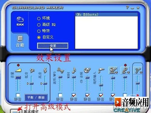

  (1)开始—程序(所有程序)—Creative—Sound Blaster Live!—Creative Surround Mixer点鼠标右键发送到桌面快捷方式 ,因为我们经常要用Creative Surround Mixer,提议拖到最下面的快捷栏。出现如下图的程序界面:  a/ e# k) k2 h3 e6 {/ M4 r- g
8 d8 |: U" z4 O) [
7 B! v( ?: ^6 c- G
  l0 ]+ S( C$ d0 U  (2)运行Creative Surround Mixer程序,就出现以下的界面,点开高级模式,如下图。# t" G& T# x4 S6 y( B
1 I  a8 V2 z+ M+ {( u
, `/ n: s% g2 H( g& j8 i, h  注意:最左边的音量就是总音量控制,一般我们选择最大。旁边的高低音是自己听的声音,和你传给别人的无关,可以在默认的状态。波形/MP3是控制自己音乐的大小和听别人声音的音量控制,这个需要根据伴奏音量来调节。麦克风是自己监听话筒里唱歌或者说话声音的大小,只要话筒不产生尖叫可以选择大一点。# `3 J& p; U1 q5 C9 I/ N
4 H# }+ }, ?" T3 f* u2 W9 O
  最后是您听到的声音,这里一定要选择您听到的声音,否则纵然自己可以听到混响效果,传出去的还是同样没有效果!您听到的声音就是控制唱歌时候别人听到你歌声音量的大小,和音乐大小没有联系(除非你是外接VCD)。 至于MIDI,CD音频,线性输入,辅助设备,CD数字,电话应答,PC音箱 现在用不着也不管它是否静音还是打开。  T7 N; `5 w  O8 x& W8 B" J6 y
9 W1 m% {% v/ q0 N& F' X0 @; u2 O/ w  请注意看下图,了解各项的意思:

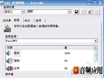

  (3)打开“设置”,这个就是效果设置,第一选择“自定义”右边修改成“唱歌”(用中文) 中间框里的原声我们不用去修改,默认0.0DB就是最大。
) t  W$ G  x/ J: u
) ?0 p( T% M& @  混响取concert hall(中文意思音乐厅) 效果是比较好,拉动主混响量在-9(左右),当然也可以选择自己喜欢的混响效果。
4 ^, e: R6 T/ \" ]  z  F! W5 m. v0 S- E8 @+ d
  合声:不用修改,类型默认下调整合声量在-24(可以再大一点)把“主”合声改成混响主效果 ,如下图:9 f( I2 S; {4 Y* ^: w
4 B9 E  p0 u2 o3 X 5233053_15_thumb.jpg - _. _; g( p$ e8 E
& ~2 k& u3 X7 q  d
  以上做好了就点开“源” : 这个设置有个特点:如果你用了自己的效果去听别人的声音,那样,“没效果的声音”你会听着很好听。源选择“Wave/Mp3”项。原声不变100%。混响,合声,都调整到0% 。源Wave/Mp3 图示:. h  P7 @+ {6 T
: `# E2 Z% \* V/ W 5233053_16_thumb.jpg 3 i4 o7 G+ I, @3 i
  源选择“麦克风“选项 里面的原声不变100%。混响100% 合声100%。源麦克风图示:& Q) u0 e. W' K- w8 o; E  }% Y
5233053_17_thumb.jpg - S( H2 @0 A5 M/ C# t  O
