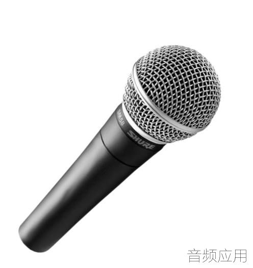

话筒即传声器又称“麦克风”,话筒的种类主要有电容式和电动式两种。
电容式话筒又有普通电容话筒和驻极体电容话筒。电容话筒的特点是灵敏度高,具有非常宽的频带,非线性谐波失真小,最大声压级高等特点。缺点是机械强度性能差,防潮性能差,需要极化电压,在使用上较麻烦。
电动式话筒又有动圈式、带式等结构。电动话筒的特点是:使用可靠方便,不需要外加电源,机械性能好,寿命长,价格便宜,缺点是灵敏度稍低,频率响应较差。如果给话筒头加装无线电收、发装置,就成了无线话筒。在移动使用时灵活方便,但容易受到于扰,在室内使用会碰到“死区”造成失灵。
话筒的选用要根据使用环境和声源特点来决定。在室内进行语言录音,一般选用动圈式话筒,因为语言的频带较窄,使用动圈式话筒可避免产生不必要的杂音。进行音乐录音,则要选择性能好的电容式话筒,以满足宽频带、大动态、高保真的需要。若环境噪声大,可选用超指向话筒,以增加选择性。使用话筒时,要注意与声源保持0.3米左右的距离,以防失真,但近讲话筒例外。运动中的录音,要用无线话筒。使用无线话筒,要注意防止干扰和“死区”碰到这种情况,可通过改变无线电频率和调整收、发天线来解决。
