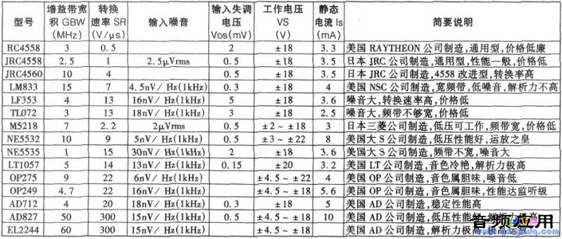

  运放对于整个功放的作用就好比心脏对于人的作用。没有一个健康有力的心脏,人是不能健康地工作的。同样,如果没有各种性能指标均优异的运放,功放也不可能把工作做得令人满意。一般的功放机由于受成本的限制其中的运放大多为JRC4558或LM324等低级大路货。为了便于读者能快速、方便地找到一颗满意的“心”,笔者把一些常见的运放各项参数列于下表中。对于各运放所表现的音色,只有亲身经历才会知道。下面笔者对所用过的运放作一介绍供有兴趣的朋友参考。

  对于运放之皇NE5532相信已有很多朋友用过,因此不再对它叙述。不过,这确是一块性能优异的发烧利器,毕竟价廉物美值得推荐。
  AD712KN的音场较NE5532宽广,音色也最朴素,听起来不带任何修饰,低频扎实有力。
  AD712AQ除了拥有AD712KN的优点外,其声像定位感也较强。不过AD712KN与AD712AQ在电压低于8V时,工作很不稳定。
  AD827则是专业音频设备设计的,具有较高的增益带宽和转换速率。尤其是在5V供电时,带宽也能达到30MHz。AD827可在任何电路里替代NE5532。其高频可以说是透明度很高,低频动感十足。不过,它唯一的缺点是价格太贵(一块正品陶封AD827就得80多元)。
  注意:换运放时一定要注意电压是否符合要求,同时,所换运放一定要为正品,否则,你的心血可就白费了。
