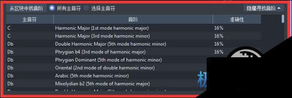

  分析乐谱中的音阶
  在选取部分寻查音阶按钮,在单击后可以从选区寻找音阶,Guitar Pro 7会显示可能的调式和音阶的列表,并且会在后面标出一个递减排列百分数。

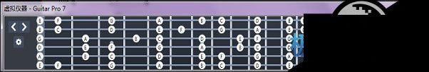

  虚拟吉他指板
  虚拟吉他指板会提供很多有特色的功能,它能被用于查看乐谱的音符,输入音符,或直接在吉他面板上显示音符。启动虚拟吉他指板的方法:点击菜单:“工具”>“音阶”或者点击按钮便会弹出下列窗口
  虚拟吉他指板自动调整当前轨的位置,弦的数量和变调夹的位置是在音轨中的设置,如果你改变当前轨,吉他会自动更新到新的音轨,为了,在乐谱总增加新的音符,你只需要点击吉他指板上相应的位置,删除音符再单击一下,当前拍子会自动添加一个休止符。
  吉他指板上那个左右箭头[<>]的按钮可在乐谱中移动位置,这样你可以通过 鼠标 来输入全部乐谱。
