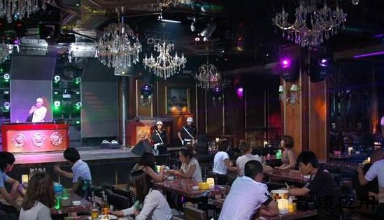

  提到音响设计则不可避免的要提到相关产品,笔者想强调一点,慢摇的音响选型虽然有讲究,但品牌的选择绝对不是唯一的。应该说,好的慢摇效果主要是靠良好的建声条件、合理的摆位和系统的调试手段来实现的,重点不在于音品牌的选择上。当我们在和甲方进行沟通时,我们通常会询问他们对于慢摇吧的功能定位,比如:这个场子考虑演艺吗?还是纯慢摇?是考虑全场的均匀度?还是有动静区之分?
  这些要素都非常重要,因为功能的不同,则设计完全不同。如果甲方要考虑演艺的话,那么在音箱的覆盖选择和摆位就要考虑众多话筒在演出时的反馈问题。因此,演出与慢摇对音响系统的调试肯定是不同的,那么如何作到兼顾?这是设计以及调试时必须要考虑的。如果说要场子里有动区和静区之分,那么音箱的是数量是完全不同的。考虑动静区则音箱数量少,投资小。如果满场都要求效果一样,可想而知,音箱的数量自然大大增加,投资增多,音箱的摆位也更讲究,否则相互的干涉是很严重的。
  A、全频音箱的摆位全频音箱的选择。
  全频音箱推荐使用单15英寸或双15英寸的音箱,特别是当你的系统中没有设计为全频服务的低频音箱(不是超低频箱)时,更应如此。当然,双12英寸的全频箱也是可以的。对于单12英寸的音箱也可以使用,但此时建议增设中低频音箱,以弥补中低频区的饱满和力度感。总之,大口径的全频箱在和超低频衔接时,表现力更好,融合度也更好。对于音箱的最大声压级的选择当然是大一些更好,这样可以减少音箱的数量投资,数量减少最大的好处就是音箱与音箱相互的干涉机会将随之减少。因为在慢摇吧这种扩声的娱乐场所,对声压的需求往往比较高。而每一只全频音箱都肩负着一片区域的覆盖,如果一只音箱的声压级不够,显然需要两只去覆盖同一片区域。所以,为了减少干涉,如果一只能满足声压的覆盖,我们绝对不要用两只。同时,我们在设计时还要充分考虑音响声功率的余量储备,不能让音箱处于满负荷工作状态。这样音箱出来的音色是自然的,各种失真度也是最小的。全频音箱的摆位。如下图1。
  全频音箱的摆位必须覆盖全部声场,不能出现盲区和死点,必须均匀。音箱之间尽量减少声音重叠覆盖现象,其目的就是减少声干涉,提高音质。所以,从摆位来讲一般不太推荐多点分布式吊挂。但有时,为了获得良好的立体感和均匀度,可能会出现重叠覆盖,作为设计者需要全面权衡,并且尽量和甲方负责人具体协商。主全频音箱组的摆位方法有以下几种,1、以DJ台为中心,在两侧对称分布。
  此种方法比较常见,声像拉的比较开,立体感觉会很好,特别是舞曲有很多立体特效时或者节目在开场或中间高潮时间,DJ在造音乐气氛中,会经常做一些立体感很强的音乐、还有一些FLANG飘忽效果也特别明显,缺点是左右主音箱在声场交汇出会出现声干涉。2、以DJ台中央为音箱吊挂中心点,左右声道音箱均匀指向观众区域,垂直角度视场地大小,一般-15度至-30左右,如图3
