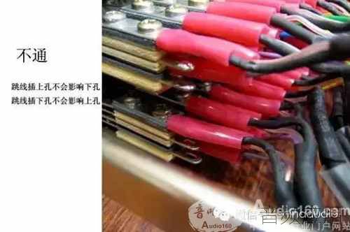

跳线的上排孔跟下排孔的关系是半通时:
跳线插上排跳线孔时,下排的信号不断,跳线插下排跳线孔时,上排的信号断开。
上排的“地”线与“地”环线的一端焊接在上排跳线座的“地”
下排的“地”线与“地”环线的一端焊接在上排跳线座的“地”
上排的“+”线与“+”环线的一端连接在上排跳线座的“+”
下排的“+”环线的一端连接在下排跳线座的“+”跳点
上排的“-”线与“-”环线的一端连接在上排跳线座的“-”
下排的“-”环线的一端连接在下排跳线座的“-”跳点
跳线的上排孔跟下排孔的关系是不通时:
跳线盘插上孔不会影响下孔的信号,插下孔时不会影响上孔的信号。
上下排之间没有环线。
跳线盘焊完好,按上图的方法将线理顺,扎好。
