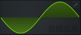

按正弦波(Sin)振动:在高中数学课本里,我们学过三角正弦函数的图像,之所以被叫做正弦波,就是因为他的振动曲线就是三角正弦函数的图像。正弦波只含有单独的基频,不含任何谐波分量。这就意味着正弦波并不适合在减法合成器中单独使用。
6 D* }7 I9 l+ S8 d! H! I8 {. w9 N( f/ x. \) w
* ^7 }% T  V0 [图片来自电子音乐资讯笔者
6 {5 n/ d6 r, N4 ]9 c
0 D, g0 P. L* T1 H8 g" O$ @正弦波所发出的声音往往是浑厚、软润的。因此,正弦波可以用来单独制作Bass、风琴音色或与其他波形混合在一起,为音色增加肢体或基频。$ n$ q7 E! A  Z$ W

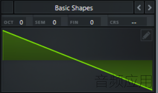

3 x9 A5 d' h3 X按锯齿波(Saw)振动:锯齿波能够产生连续的奇次或偶次谐波,这种明亮的音色非常适合制作很“铜管”、很粗糙的音色。它还适合制作明亮且非常有质感的Lead音色以及Dirty Bass音色。由于其丰富的谐波,因此在制作过程中往往把它添加到音色中并进行滤波。  O* J* J# [2 T- \3 I/ k" n

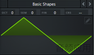

按三角波(Triangle)震动:三角波拥有两条线性斜率线,由于只包含奇次谐波,所以没有锯齿波的谐波丰富。这种波往往和正弦波、方波或脉冲波混合在一起,为音色增加明亮生动的感觉。三角波还常常用在Pad音色中曾加质感。

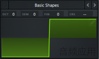

8 P* ]: k3 {& ]. g5 U7 s6 _7 T按方波(Square)震动:方波是模拟电路最容易生成的波形,因为它只存在两种状态:高电平和低电平。这种波形只有奇次谐波,因此音色柔和而空洞。方波特别适合来模仿木管乐器,为弦乐和Pad音色增加宽度,或制作深邃宽广的Bass音色。

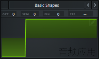

4 x5 |0 p, |1 s& M9 i3 @按脉冲波(Pulse)震动:脉冲波很容易与方波相混淆,但两者之间有明显差别。与方波不同的是,脉冲波可以调整高低电频的宽度,从而改变声音的谐波成分。相比方波,脉冲波还能额外改变脉冲的宽度。这样的好处是减少波形的宽度,除了宽广柔和的方波音色之外,还能制作出类似簧管的轻薄音色。# ]$ L6 {7 v* l9 g- \# |" g
