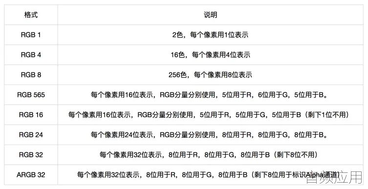

RGB16 RGB24 RGB32 等等这些到底格式有什么区别呢 ?
总的来说区别就是一个像素所使用的位数不同,显示出来的色彩丰富度不同,位数越大,色彩越丰富。
计算机使用的都是二进制,因此所有的数量级都是建立在二进制的基础上的,无论是存储空间,运算速度,文件大小等等。
如果要表示颜色,每一个对应的颜色都需要一个二进制代码来表示,
使用8位的二进制, 可以表示 2^8 (2的8次方) , 也就是256种色彩。
使用16位的二进制,可以表示 2^16 (2 的16次方),也就是65536种色彩。
使用24位的二进制,可以表示 2^24 (2的24次方) ,也就是16,777,216种色彩。
一般称24bit以上的色彩为真彩色,当然还有采用30bit、36bit、42bit的。使用的色彩代码越长,同样像素的文件的文件大小也就相应的成幂次级增长。使用超过16位以上的色彩文件在普通的显示器,尤其是液晶显示器上看不出任何区别,原因是液晶显示器本身不能显示出那么多的色彩。但是对于彩色印刷就非常有用,因为油墨的点非常的细,同时由于印刷尺幅的放大原因, 更大的文件可以在印刷的时候呈现出更细腻的层次和细节。

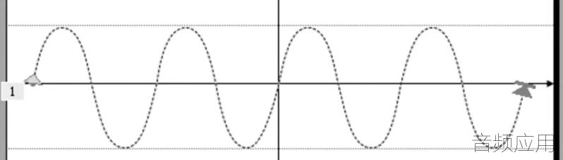

我们知道声音可以表达成一种随着时间的推移形成的一种波形:
但是如果想要直接描述这样的一个曲线存储到计算机中,是没有办法描述的。
假如描述也只能是这样表达:曲线下去了,上去了,又下去了,又上去了,显然这样是很不合理的。

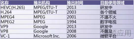

(5)视频编码:
讲到视频编码,大家可能都会问为什么视频要编码?
--- 要知道,采集的原始音视频信号体积都非常大,里面有很多相同的、眼看不到的、耳听不到的内容,比如,如果视频不经过压缩编码的话,体积通常是非常大的,一部电影可能就要上百G的空间。
--- 专业的来说,视频编码也就是文件当中的视频所采用的压缩算法,视频编码的主要作用是将视频像素数据(RGB,YUV等)压缩成为视频码流,从而降低视频的数据量。

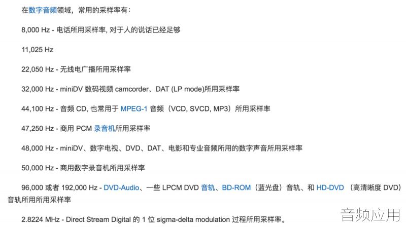

(7)采样频率:
指录音设备在一秒钟内对声音信号的采样次数,它用赫兹(Hz)来表示,比如44.1KHz采样率的声音就是要花费44000个数据点来描述1秒钟的声音波形。原则上采样率越高,声音质量越好。
在数字音频领域,常用的采样率有:

(2)奈魁斯特(NYQUIST)采样定理是?
用2倍于一个正弦波的频率进行采样就能完全真实地还原该波形,因此一个数码录音波的采样频率的取值直接关系到它的最高还原频率指标。
例如用44.1KHZ的采样频率进行采样,则可还原为最高22.05KHZ的频率——这个数值略高于人耳的听觉极限。

常见的编码格式有以下
视频编码格式:
音频编码格式:

3,视频编码的发展历史
