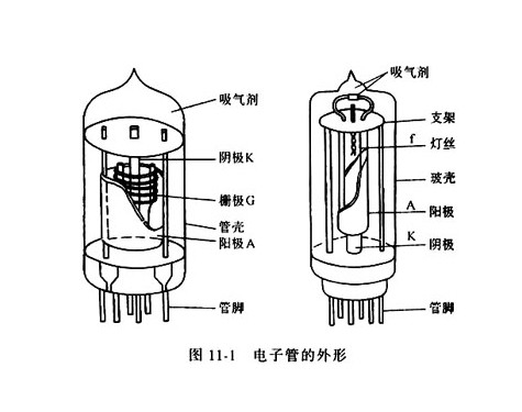

 电子管在大多数人眼里已经是被淘汰过时的东西了,但还有一部分电子管在音响领域一直存活到今天,不言而喻它有它的特点才一直被音响爱好者追捧。
