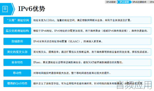

7、ipv4和ipv6
我们目前常说的IP地址指的是IPV4地址,但IPv4可用地址有限,在2011年2月3日,IANA已经宣布将其最后的468万个IPv4地址平均分配到全球5个RIR(Regional Internet Registry,区域互联网注册管理机构),此后IANA再没有可分配的IPv4地址。
NAT技术的应用,缓解了IPv4地址不足产生的问题,但是部署IPv6是解决IPv4地址不足的最终方案。当前世界上不同地区对部署IPv6的需求强烈程度不一,且当前IPv4网络仍然占主流地位,因此短时间内IPv6和IPv4将会共存。
IPV6的优势:
1万
-2280
13854
