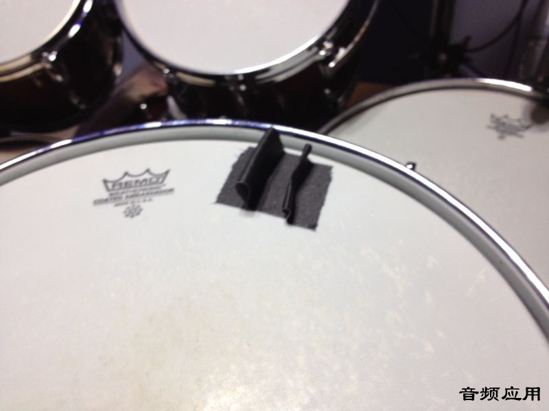

胶带
这个方法是最常见和简约的,比起在鼓皮上铺一堆毛巾,也更美观。在一些七八十年代的老照片中,经常能看到这种方法。推荐使用布基胶带和锡箔胶带。
用这种方法减振,音色听上去很70年代,缺点就是容易留下线头,调节的灵活度不够。还有需要注意的是:胶带变松之后会和鼓皮产生共振,容易被灵敏的麦克风拾音。
鼓手在使用这种方法的时候可以先在鼓皮的不同位置做测试,找到最佳的减振点。

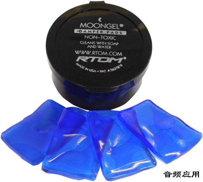

月亮胶
2000年出现的减振产品,英文叫做“Moongel”,这种产品原理与胶带相似,使用和携带则更方便。它能附着在鼓皮上,时间久了也不会有杂音,但缺点是如果沾上太多灰尘或受到UV射线伤害,就会老化并出现杂音。还有就是,鼓皮不干净的话,可能会粘不牢。
