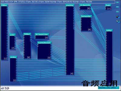

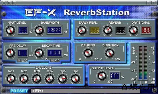

DSP芯片是可编程的,因此设计者让它干什么,它就干什么。一般来说它主要有两种作用:一种是用来协调和控制控制整个声卡上音频、MIDI等电路的工作,或者是游戏、DVD、MP3解码、MIDI等硬件加速。而另一种功能则是对数字音频信号的运算处理。我们常说的带DSP芯片的专业声卡,主要是指后者。比如大名鼎鼎的Pulsar声卡,就是用DSP芯片来运行各种效果器插件、合成器插件的。这些效果器、合成器插件完全使用DSP芯片来运算,而不占用电脑的CPU资源。现在的专业音乐制作人一般还都配备专门的DSP效果卡,比如UAD-1、TC PowerCore等。SB Live上的DSP芯片,本来它是没有用作运行效果器的,仅仅是用于声卡的工作协调。但装上了KX驱动之后,它便可以运行专门的效果器插件了。所以DSP芯片究竟充当什么角色,是由其驱动程序来决定的。
7 v* I# W4 Y# Z
; [9 l% X' _+ [
0 X8 n! V* X- j; f" S! O% N
& i# a) v4 z) [/ D% s 4a857b6f37c91bbe3f77e.jpg . q! x& i, k  F+ D
4 M' h8 `' F3 x/ U$ p$ y$ t/ HKX驱动下的SB Live运行着混响效果器DSP插件

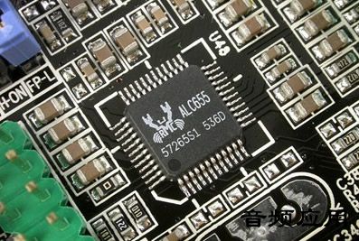

所谓的AC'97软声卡,是只在主板上集成了CODEC芯片,而其他的一切都交给电脑的CPU来做。而所谓的AC'97硬声卡,则一般将I/O芯片和声音解码芯片都整合在主板上。

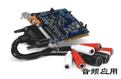

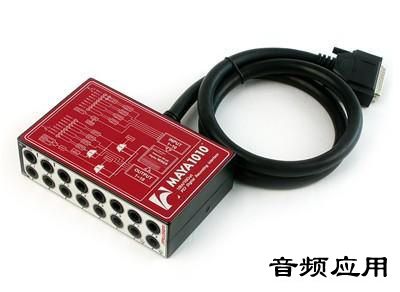

4 }2 O+ F/ ^- Z+ \; U/ N因为拥有多个进出口的声卡,卡上无法放下那么多的接口,一般使用“辫子”来提供输入输出端口,再多的,则使用外置盒。& ^$ \; P7 h' b$ V4 {
7 p3 l8 Q7 B( T" s: n 4a857b6f12fa0e0867a1a.jpg * B, f" u6 C3 S" c( ^% s: f* G- |! K
M-Audio AP192声卡的“辫子”
, s% v% A! b1 _# S2 g: p: p' a$ L 4a857b6f0a379219d9f7c.jpg , U4 K2 _( ]0 F) {
MAYA1010声卡的外置盒

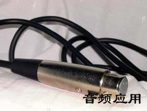

% @9 |  |' N* {; B而平衡头则使用大三芯和XLR卡农(CANNON)头,它们都是三芯的。" _3 B7 }1 L$ `9 A+ l# d  F) ^4 Q
+ P/ _5 z! ]3 H* A$ M/ v/ g1 ^) Q+ A  ~, H
0 S! C) L& R- u3 o: K" V/ {XLR母头! b# _, n3 N+ O* w6 h! s
& Z" `; ]# b; R

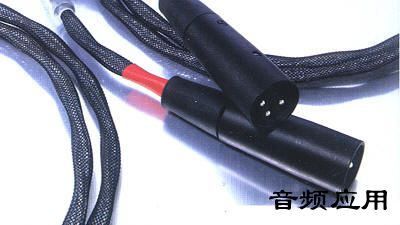

高档的声卡一般都使用XLR端口,XLR有个特点,我们知道,插头往往被称作“公”,而插座被称作“母”,顾名思义,都是公的插母的。(怎么觉得这话有点别扭哈哈哈),比如,RCA莲花头一定是公头,而莲花座则一定是母座,但是,XLR卡农接头的插头和插座却都有公母之分。7 r4 b9 u1 P2 l5 \
9 h1 W3 x1 g  D
3 h; n2 D; k. S% {$ @4 Q- n0 C# l# S, p; o, I! F
XLR公头

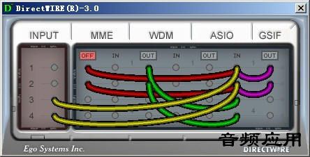

' {% `/ x- |1 f9 F专业声卡还有一个性能就是内录。有相当一部分专业声卡并不支持无损内录,也有一部分声卡支持。其实,现在的音乐软件都是使用直接运算导出音频,包括GigaStudio使用Rewire模式也是直接导出音频的,已经根本不需要内录。所以很多专业声卡不支持内录。内录的方便、直接也是有一定优点的,有很多人还是很喜欢使用内录。目前不少声卡都支持内部虚拟连线,完美地支持无损的内录,比如ESI系列声卡的DirectWIRE跳线和Creamware系列声卡的DSP跳线等。& ~. P; R: N3 l! b) F# w; Q; Z% O
# z$ Z  B6 ^: T* u$ Z2 b' k8 j 4a857b6fc633ed678a1bc.jpg 1 r$ H( `# `/ ~
* g3 y& w  a( \( O- w2 h! p2 k; y8 {
Juli@ 声卡的DirectWIRE跳线

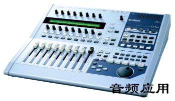

  ^$ R$ ^. f; j0 ~0 S最后要说的是一类多功能的音频接口,它们不仅仅包含了声卡的功能,同时还具备其他功能。比如YAMAHA 01X,它既是一个火线声卡,本身又相当于一个数字调音台,还相当于软件控制台,还自带效果器。这类产品使用起来无疑更加方便,移动性也比较好。, O* ~7 I& X! h7 g
