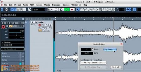

  1- 导入你所要扒带的音频文件,在已有的音频轨上选中需要进行测速的音频文件。执行菜单[Project] (工程) → [Beat Calculator Tempo] (测计速度)来弹出测速对话框,如图01所示。
图 01执行菜单使用测速功能
  2- 弹出[Beat Calculator] (测速) 对话框后,播放所要测速的音频文件。点击测速对话框里的[Tap Tempo ] (敲击速度),来弹出[Tap Tempo] (敲击速度) 对话框。如图02所示。注意:此步骤必须先播放音频文件,再点击[Tap Tempo ] (敲击速度),否则在已弹出敲击速度对话框后,就不能再进行播放音频这一动作了。  h! b4 d6 j6 Z
图 02对音频开始测速
