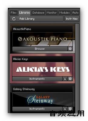

因为我们基本上用的都是用音色库,所以最开始在左上角选项卡中选择 Libraries
​然后单击 Add Library
会弹出浏览窗口,选择音色库文件夹
一定要注意,音色库应该是一个文件夹,并且只能放在英文目录中(完整目录里不得有任何其他字符(英文空格除外),否则会出错)

​加载成功后,会在左侧列表中显示
如果你根本看不见左侧的列表和选项卡,请单击最上方的 Browse,并保持其点亮状态
现在开始加载音色,先单击你想要用的音色库的 instruments 或 browse 按钮,然后会在其下面弹出乐器列表
这之后双击要使用的乐器,比如从示例列表中双击选择 aliciaskeys
