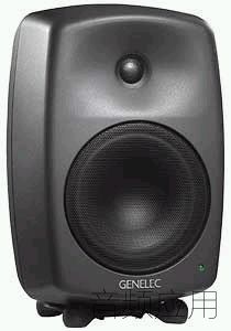

8040A 两分频有源监听音箱-突出特点 ● MDE? 最低衍射箱体 ● Genelec DCW? 先进的指向性控制波导技术 ● 最佳化压铸铝质箱体结构 ● 高效反向导孔设计 ● 采用新型滤波技术的低失真单元 ● 适用于不同的安装固定方式 ● 采用 Iso-Pod? 技术的箱体隔离支座 ● Genelec 的品质保证 8040A 两分频有源监听音箱-详细特性 集二十多年研发有源监听音箱之经验,Genelec真力全力打造8000系列有源监听音箱,更进一步延伸了真实的体验。其每一款监听音箱都具备了卓越的性能,将其表现能力带入一个全新的境界。 对于广播电视的控制室,小型录音间,家庭工作室及较小空间的环绕声系统,真力8040A是理想的近场监听音箱。8040A使用一个6.5英寸低音单元和一个3/4英寸金属球顶高音单元,频响范围是45Hz - 21kHz (+/-3dB)。高,低音单元分别由90瓦功放器推动,声压级可以达到115dB。
和其它8000系列音箱一样,8040A拥有先进的 DCW? (指向性控制波导)技术,进一步增强了音箱的指向性。这一独特圆滑曲面被集成在箱体上,使得有效区域达到最大,从而在更大的声轴范围内获得异常平直的频率响应。为了改善频响,真力设计了创新的MDE?(最低衍射箱体)结构,其圆滑的边缘和略微弯曲的正面和侧面是为了产生最卓越的频响和最小的箱体边缘衍射效应。8000系列音箱采用极具刚性且轻薄的压铸铝材料,其弯曲的箱体具有最佳的硬度重量比,使箱体共振最小,从而获得更为理想的箱体阻尼。耐磨的喷沙漆面和金属网罩使得音箱即使在恶劣的搬运条件下也不易损坏。 作为标准配置,每只8000系列音箱均包括一个Iso-Pod?箱体隔离支座。这个可分离的橡胶底座可以调整音箱的俯仰角度,使声轴指向正确的听音位置,其隔离的作用则避免了将不必要的震动传导至调音台或者放置面上。
8040A背板上预留了多个安装固定点,用于壁挂式安装。底部的M10丝孔可用于落地式支架安装。8040A为磁屏蔽设计。 8040A可以和7070A低音音箱组成环绕声系统。系统将全频域扩展到了20Hz以下,产生令人惊异的环绕声再现效果。 8040A 两分频有源监听音箱-技术指标 声压级 短期 RMS 1米处 - 峰值/对 音乐素材 115 dB SPL @ 1m 扬声器单元 低频单元 6.5 中频单元 - 高频单元 3/4 metal dome 分频点 3 kHz 自由声场频响 48 Hz - 20 kHz (± 2 dB) 放大器功率 低频放大器 90 W 中频放大器 - 高频放大器 90 W 音箱尺寸(高 x 宽 x 深) 毫米 350 x 237 x 223 mm (Height with Iso-Pod? 365 mm) 英寸 13 13/16 x 9 3/8 x 8 13/16 (Height with Iso-Pod? 14 3/8) 放大器尺寸* (高 x 宽 x 深) 毫米 Integrated in the speaker cabinet 英寸 - 音箱重量 8.6 kg (18.9 lb)
