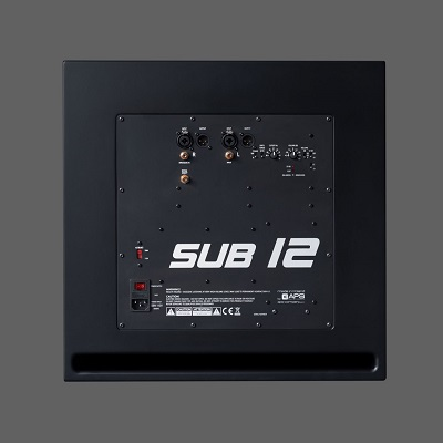

SUB 12是一款有源设备,配备有直径35厘米的驱动器,功率为450W的D类放大器。扬声器巨大的磁路甚至可以再现最低频率而没有任何失真。
SUB 12设计用于在DOLBY,DTS,THX等立体声或多声道系统(5 + 1或7 + 1及更大)中运行。此低音炮适用于中小型:录音室,广播室,电视演播室,多媒体演播室,后期制作设施,母带,数字工作站,家庭录音室,最高质量的音频监控系统。
技术指标
低音炮
有源– D类功率放大器
尺寸:高x宽x深49.4厘米49.4厘米49.4厘米
19.4英寸19.4英寸19.4英寸
自由场频率响应±2.5 dB:18 Hz-100 Hz
最大声压级(SPL)最大1m自由场RMS:110 dB(单个)
峰值:118 dB(对)
重量(件)38公斤/ 89.3磅
低音低音扬声器35厘米(13 2/3')硬纸,
环绕:橡胶
技术指标
低音炮SUB12
总谐波失真+噪声最大1W的0.005%;
最大Pmax / 2 0.02%
20Hz至20kHz
低音功率放大器450W RMS 7.6Ω
交叉频率控制:34-120 Hz
输入灵敏度开关-4.5dB,-3dB,-1.5dB,0dB,
1.5dB,3dB,4.5dB,6dB
附加输入灵敏度开关-20dB,-10dB,0dB
系统单向
输入电压电平
1m的自由场中获得100dB SPL
0 dBu(即0.775 V)
0dB位置的调节器
www.aps-company.com 1
功率放大器过载/错误点亮徽标–红色LED
待机亮橙色LED
待机开关位置向下:开
向上位置:OFF
相位开关0度,180度
功率放大器保护无跳动的启动和停止,
直流故障检测,热,
过电流,过电压
电源开启绿色LED,
点亮徽标-蓝色LED
输入
右(R)和左(L)
平衡组合插座:
XLR或TRS。
RCA(不平衡)。
阻抗10kΩ
旁路切换器输入RCA。开关
未过滤
过滤器旁路开关
向下放置:滤镜开启
向上定位:滤镜关闭
“环通”输出XLR平衡
输出阻抗100Ω
交流电压开关115 V或230 V
截止开关34Hz,41Hz,49Hz,58Hz,
69Hz,LFE:80Hz,100Hz,120Hz
地面提升开关开/关
削波LED
防止干扰和嗡嗡声GROUND-LIFT开关
