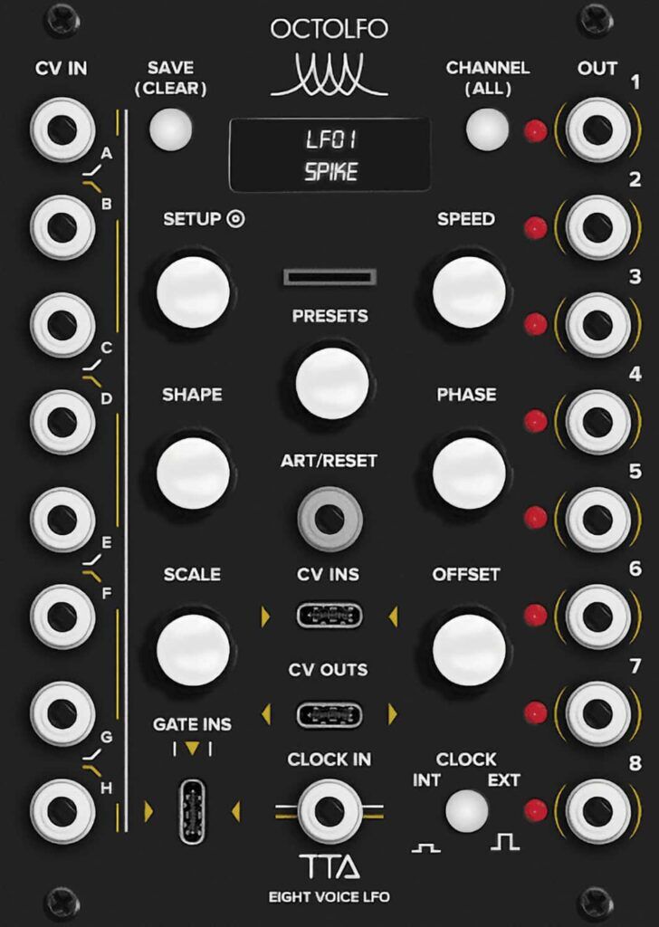

OCTOLFO是 Tiptop ART 系列复音模块的一部分,提供八复音电压控制低频振荡器 (LFO)。对于所有 Eurorack 合成器用户来说,这款模块将众多 LFO 封装在一个紧凑的模块中。如果你使用的是 ART 系列,该模块可以让你直接进行复音调制。
Octolfo 配备八个完全独立的 LFO,拥有丰富的控制选项和波形,甚至可以加载你自己的波形。你可以对其进行时钟同步或自由运行。使用波形的单次循环来创建独特的包络,并根据音符重置 LFO 循环。所有八个 LFO 均可在常规插孔和 Polytip 插孔上同时使用——包括输出和 CV 控制输入。CV 可映射到参数,并且整个设置可以保存为“预设”。

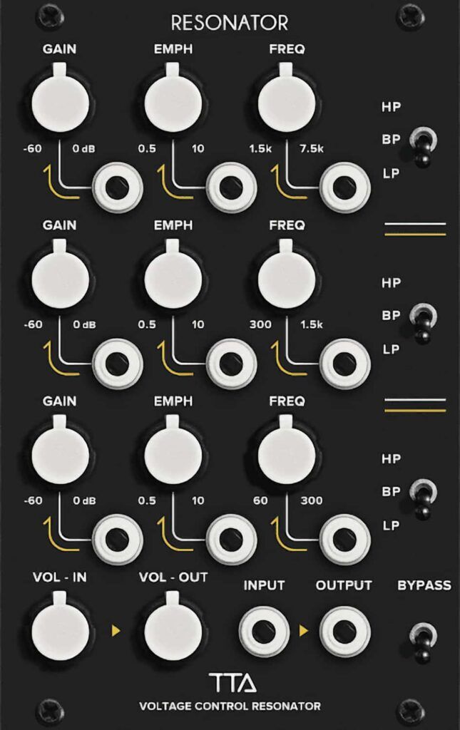

Resonator是一种扩展设计,基于 1975 年 Polymoog 合成器的模拟谐振器。
Tiptop 表示,Resonator 可以与从鼓到复音音频的所有声音配合使用,添加丰富的共振漩涡。
它配备三个谐振器,每个谐振器都带有一个可选频段。每个谐振器都配有电压控制,可控制所有参数,总共九个 CV 输入。多个增益级(主输入、谐振器增益和混音输出)可实现精细控制并有助于控制削波。
强调 CV 范围边界可防止失控的自激振荡。真旁路开关可轻松比较处理后的信号和干信号,非常适合将其接入并仅在需要时启用。
