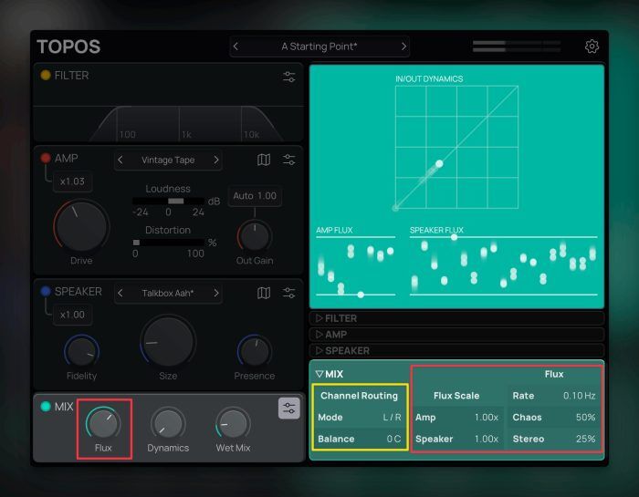

Mix 部分控制处理后音频的整体强度。虽然这很容易理解,但 Flux 控制(红色框)会在整个插件的各个参数中添加随机运动,从而产生自然的波动,使插件具有自然逼真的音质。
混音部分的细节面板还允许用户在立体声和中/侧路由(黄色框)之间切换,其中“平衡”参数决定了处理的指向。这是一个非常棒的附加功能,当应用于单个通道和群组总线时,可以极大地增强混音效果。
