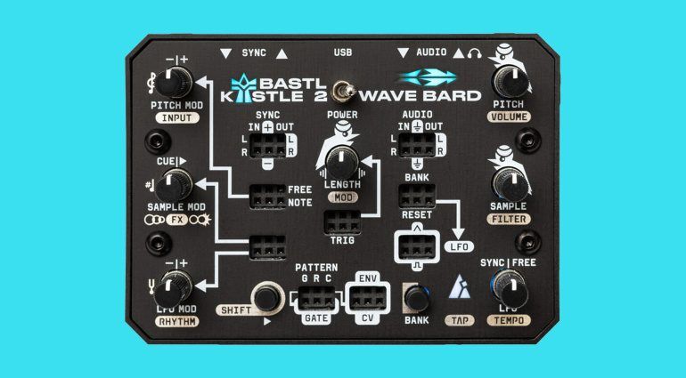

Bastl Instruments推出 Kastle 2 Wave Bard 是一款实验性、可自由组合的立体声采样播放器,采用紧凑且流行的 Kastle 格式,通过调制和模块化设计,帮助你探索全新的节奏和旋律。凭借其众多调制选项、CV 控制和内置模式发生器,能为你带来意想不到的声音可能性。
核心功能
采样库管理:采样按库(Bank)分类,可通过旋钮或内置 Pattern 发生器和 LFO 的 CV 信号选择和切换。
反向播放:用 LENGTH 旋钮和独特的反向包络(Reversing Envelope)实现声音倒放。
旋律模式:支持量化音阶演奏,并可通过内置滤波器、延迟或合唱/镶边效果增强音色。
自定义采样:不仅能加载自己的采样,还能导入节奏和音阶。
极致便携
小巧轻便,支持 3 节 AA 电池或 USB-C 供电,随时随地激发灵感。
可与其他便携设备联动:通过 Sync 输入/输出接口同步,或利用音频输入混合外部信号,并通过内置效果器处理。
全参数可调制
所有主要参数均可通过强大的 CV/GATE 模式发生器进行精准调制和序列控制。
内置 LFO(可同步、复位或自由运行),轻松创造不规则律动。
跟随声音的引导
无需刻意编排节奏 — 让音乐自然涌现。
这款半自主乐器会不断带来惊喜,提供新鲜灵感。
预载由 Oliver Torr 精心设计的原厂音色库,也支持实时加载个人采样并即兴混音。
详细参数
采样系统
每个库 8 个采样(编辑器可调为 3 ~ 32 个)
6 个预载音色库(编辑器最多支持 32个)
用户采样可通过网页端应用导入
采样时长限制:单声道 89 秒 / 立体声 44 秒(44kHz),或混合模式
降低采样率可延长时长
44kHz/16-bit 立体声处理
音高控制
PITCH 旋钮:±2 个八度(共 4 个八度)
PITCH MOD 衰减旋钮:调制音高
NOTE 输入:量化音高(可切换音阶,触发时更新)
FREE 输入:连续非量化音高调制
用户可通过网页端定义音阶
组合快捷键:
BANK + PITCH MOD:切换量化音阶
BANK + SAMPLE MOD:调整根音
BANK + LFO MOD:微调音高
BANK + PITCH:切换/预览八度
采样选择
SAMPLE 旋钮:选择 8 个采样之一
SHIFT 按钮:触发选中采样
TRIGGER 输入:触发采样播放
SAMPLE MOD 输入(带衰减,两种模式):
PLAY:CV 调制直接触发采样
CUE:CV 定位采样,等待触发播放
其他调制
BANK 输入(带衰减):用 CV 切换采样库
LENGTH 包络旋钮:
右转调节衰减
左转倒放采样并增加起音(Attack)
起音阶段不重复触发
LENGTH MOD 输入(带衰减,仅在触发时更新)
可接线的 ENV 输出
内置效果
立体声延迟或合唱/镶边
谐振滤波器(低通/高通模式)
LFO & 节奏控制
LFO :三角波/脉冲波输出,支持复位、同步或自由运行
速度发生器:支持打拍定速、分频和外部时钟输入
Pattern 发生器(同步速度):带 GATE/CV 输出,可编程
GATE 发生器:含可编程节奏模式(通过网页端设置)
输入/输出
立体声输入(增益最高 +12dB ,支持 6Vpp 信号)
可混合输出或通过内置效果处理
立体声输出:可驱动 250Ω 耳机
模拟 Sync 输入/输出
模块化 I/O 通过 Sync 接口的右声道连接
