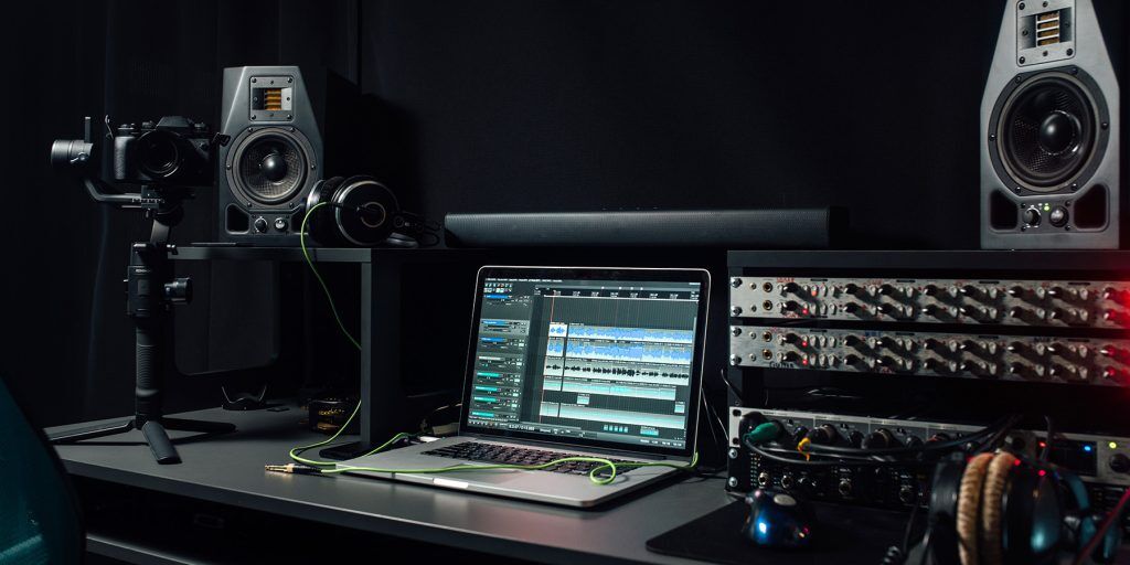

扬声器和监听
监听的理念与音乐制作相似,但要求略有不同。在扬声器方面,我们喜欢使用平坦响应的扬声器(当然),因此如果您在音乐制作中使用扬声器,它们很可能也适合电影混音。我想指出的是,在电影剪辑中使用耳机,尤其是封闭式耳机。在电影剪辑中,我们要做的一件事就是仔细聆听对白音轨中不需要的背景噪音,而封闭式耳机非常适合这种情况。
