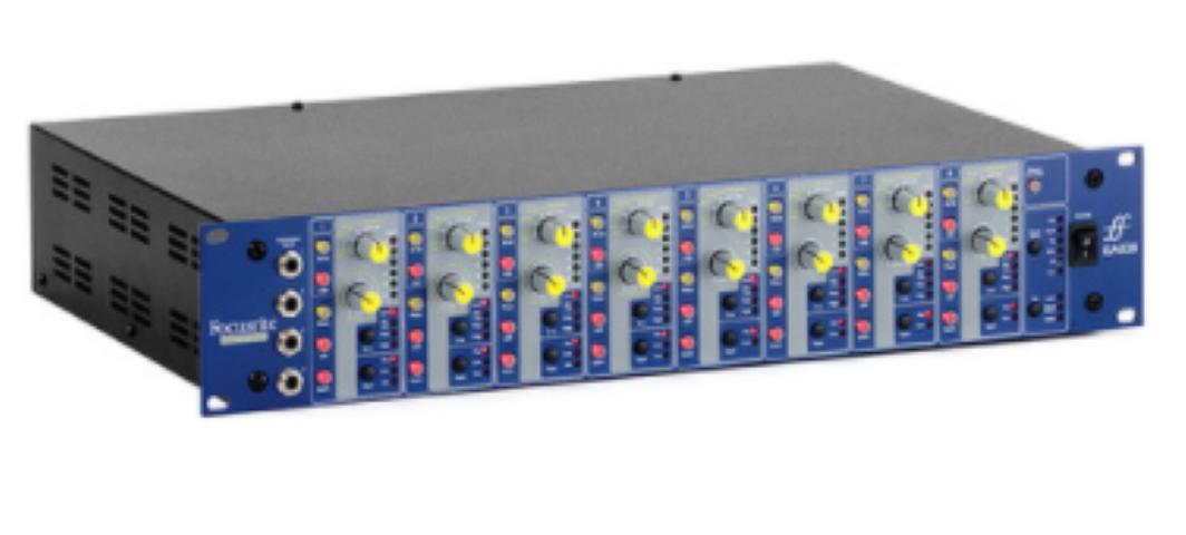

ISA 828 8通道话筒放大器:
2U机架的8通道话放,使用Focusrite早期Forte调音台里ISA 110模块的变压器。8通道中一半可接乐器输入,购买附加的25针扩展接口,你可以把ISA 828的模拟信号转换为192kHz数字信号连接到Pro Tools HD里使用。
前面板可调高低阻抗,可作为DI使用。每通道都带效果插入接口、高通滤波、6段LED电平表(如果接了Pro Tools HD可显示与软件里一样的电平)。AD转换后的底噪低于-122dBF,jitter小于250微微秒(百亿分之一秒)
产品特点:
八通道ISA系列变压器偶合话筒放大器安装在一个2U高坚固的机箱里,以较低的单通道价格展现Focusrite的出色声音,
全新的可选配八通道192kHz模数转换卡包含最前沿的转换技术,结合Focusrite模拟电路展现同类产品中较好的模数转换性能。
方便的25针D型接口 ISA828快速无缝的与Pro Tools HD,其他硬盘录音机和调音台集成。
输入阻抗可变每通道都可调阻抗,精选的四个阻抗值。包括“ISA 110”选项,适合任何话筒。
直接乐器输入接口每个乐器输入具有高、低阻抗选择,提供全面的易用的DI解决方案。
每通道具有模拟插接点将外部设备插入话放和模数转换卡之间,使用25针D型接口。 通滤波器,反相和幻象供电每个都有专用的开关,每个通道独立操作。
六段输入电平表与Pro Tools HD设计有相同的参考点,包括精密准确的电平表校准功能。
